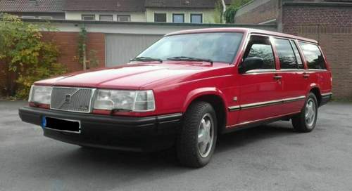

Ein 7er mit 9er Front?
Themenstarteram 2. Januar 2020 um 20:26
Der Vorbesitzer hatte vorher einen Turbo, den er im Winter platt gefahren hat. Der hat dann einiges gespendet.
Welche Teile sind anders? Nur der Grill? Hatten die letzten 700er nicht schon Front Teile der 900er?
Ich kenne nur die 90/91er Zwischenmodelle mit den L-Leisten vorne. Aber irgendwo schrieb auch jemand mal, dass es späte 7er mit der 9er Front auf anderen Märkten gegeben haben soll.
Themenstarteram 2. Januar 2020 um 20:45
@meepmeep schrieb am 2. Januar 2020 um 20:24:09 Uhr:
Gerade noch mal bei Wikipedia geguckt, unseres scheint das s.g. Zwischenmodell zu sein, 700er Karosserie, Kotflügel u. Haube vom 900er. Technik größtenteils 940. Keine Typenbezeichnung am Heck. Gab es als Business Edition kurzzeitig parallel zum 940. Würde auch erklären warum er nicht mehr in der Preisliste war, dürfte sowas wie ein Abverkauf gewesen sein.
740 Wiki
Edit: muss zugeben, ohne die Leisten gefällt mir die Front besser, mit sieht es irgendwie gebastelt aus, allerdings gefiele mir die alte Haube noch etwas besser.
Vielleicht hängt es damit zusammen ob als Sonderausstattung Nebelscheinwerfer geordert wurden, unter der Stoßstange gab es die ja nicht mehr, bleibt ja nur über die breiten Scheinwerfer ohne Leisten einzubauen.

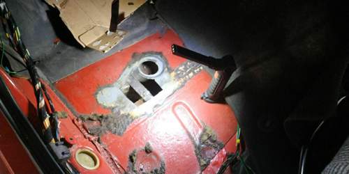

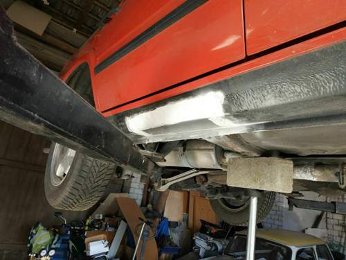

1200€ war ok, preislich passte das schon. Eine gründliche Durchsicht hat dann doch einiges an Mängeln hervorgebracht. Die Bremsen, Bremsbleche und etwas Kleinkram wusste ich ja und habe das auch schon gemacht. Aber leider ist ein Aussenschweller durch und je ein kleines Loch in der Bodengruppe jeweils hinter dem Querträger unter den vorderen Fussräumen. Das ist jetzt erst mal für den TÜV gemacht. Aber im Sommer will ich die Schweller erneuern und das Bodenblech mache ich dann auch noch mal schöner.
Dazu gibt es einen Wassereinbruch im Fahrer Fußraum. Kann noch nicht lange sein, kein bisschen Rost. Heizungsventil hat er im Motorraum (Klima) und das Loch der Rheumaklappe ist auch dicht. Habe alles trocken gelegt und dann mit Küchenpapier ausgelegt. Heute dann bei Regen etwas rum gefahren, kommt ordentlich was rein. Zu erst schien es durch die Türdichtung zu kommen, aber da direkt war dann doch alles trocken. Da muss irgendwie in Bereich der Wagenheberaufnahme was undicht sein, aber die exakte Stelle werde ich wohl erst finden wenn ich da alles sauber geschliffen habe. :(

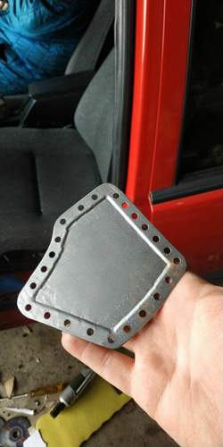

Ich habe nun doch gleich alls richtig gemacht, also die drauf gepappten und mit Bitumen verschmierten Flicken wieder runter und vernünftig repariert. Ein mal Schweller hinten rechts gut 35cm neu, Rand vom Bodenblech, Innenschweller und ein Ablauf waren da auch kariös. Fußraum Fahrerseite hinter dem Querträger ein 10cm Flicken, alle abgesetzt und von innen eingesetzt. Rheumaklappe zu geklebt. Alles was geht und wo nötig entrostet, Brantho Korrux nitrofest und ganz dünn UBS drauf. Ist gut geworden. Heute war ich dann bei der DEKRA, ohne Mängel :) Hatte extra die Teppiche raus gelassen, das man die reparieren Stellen sehen kann, gab dann auch, bei der ungewöhnlich sorgfältigen (35 Minuten!) Prüfung nichts zu beanstanden.

Sehr schön!
