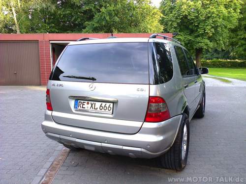

nach längerer "Ruhephase" bräuchte ich Euren Rat.
Ich habe lange einen ML430 im AMG Look gefahren.
Nachdem dieser nun ziemlich viele Kilometer runter hatte und auch den ein oder anderen Rost, haben wir einen von Brabus umgebauten ML gekauft, der erst 54.000km auf dem Tacho hatte und aus erster Hand stammt.
Da ich die aufgemotzte Optik nicht mag, haben wir alles abgemacht, was irgendwie nach Brabus aussah (und sich einigermaßen problemlos entfernen ließ) und haben auch die Räder getauscht.
Jetzt stellte sich beim Reifenhändler raus, dass die Räder zu weit aus dem Radhaus stehen (ca. 2,5cm), um vom TÜV eingetragen zu werden... (Auf die Idee wäre ich überhaupt nicht gekommen.)
Der AMG hatte Radhausverbreiterungen und zusätzlich Distanzscheiben. Der Brabus hat sowas alles nicht.
Wisst Ihr, ob es irgendwelche dezenten Radhausverbreiterungen gibt, die mit normal breiten Stoßstangen und ohne irgendwelche Schweller auskommen? (Bei AMG sind die Verbreiterungen ja mit Stoßstange und Schweller kombiniert.
Ich möchte die AMG Räder nicht gerne aufgeben. Wir haben sowohl die Sommer- als auch die Winterreifen drauf und ich finde sie für meinen ML einfach am schönsten.
Wäre toll, wenn Ihr eine Idee hättet...
LG
PS: Anbei ein Rekordfoto. (So dreckig war er vorher noch nie...)

Sieht doch gut aus. Mir gefällts.
Bin nur vorsichtig mit Spurplatten, da dann meist der Geradeauslauf leidet.
VG Micha

bei der Beurteilung, ob eine Radabdeckung erforderlich ist wg. Überstand, gilt ganz klar, dass das Reifenprofil überdeckt sein muss, nicht auch noch die Reifenflanke! Komme deshalb drauf, weil ein Bekannter das Thema bei seinem G-Modell kürzlich hatte, und der Prüfer dann mal seinen -wohl etwas erfahrenern Kollegen- dazu holte. Also nix erzählen lassen, grad wenn der Reifen etwas 'baucht', wie man so sagt - auf die Laufflächen-Überdeckung kommts an (und das gilt wohl nicht nur hier in Bayern).

Ich bin meiner Lösung auch näher gerückt. Mein ML geht gleich zum Reifenhändler. Der hat mich nämlich aufgeklärt, dass auf meinem Auto sehrwohl Distanzscheiben sind und das auch nicht ohne Grund (die Brabus-Bremsanlage baut nämlich mehr auf). Man kann aber dünnere Distanzscheiben montieren und dann sollten die original Radläufe gerade so reichen.
In diesem Zusammenhang: Vielen Dank für den Tipp, dass nur das Profil überdeckt sein muss. Ich habe nämlich schon die neu montierten Pirellis wieder abnehmen lassen, weil sie so krass ausbauchten. Jetzt habe ich Michelins drauf, die machen einen kleineren Bauch. Am besten waren die vorher montierten Yokohamas, die aber nicht so lange gehalten haben und darum nicht mehr in Frage kommen.
Der Reifenhändler will die neue Kombi (Brabus mit AMG-Felgen, schmalere Distanzscheiben, AMG-Felgen mit schmaleren Reifen...) dann auch noch vom TÜV eintragen lassen. Drückt mal die Daumen, dass das klappt.
Ich berichte dann.

nun steht mein ML fix fertig und vom TÜV abgesegnet vor der Tür.
Er hat 1,2cm schmale Distanzscheiben bekommen (die sind für die Brabus-Bremsen unbedingt nötig) und hat auf den AMG-Felgen jetzt 255/55R18V Reifen von Michelin (eigentlich gehören auf die Felgen 285er Reifen, der TÜV lässt aber auch die 255er zu).
Jetzt sieht der Dicke für viele von Euch vielleicht etwas brav aus.
Mir gefällt´s.
Ich fahre gerne gut motorisierte Autos,... ansehen muss man ihnen ihre Kraft aber nicht gleich auf den ersten Blick.
