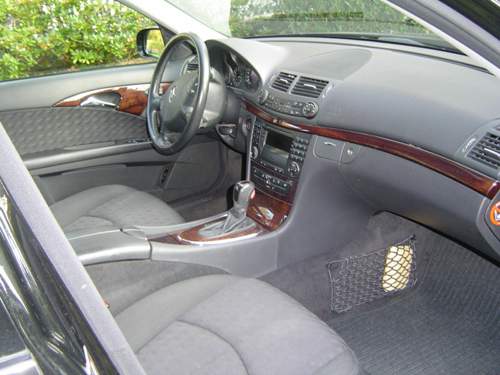

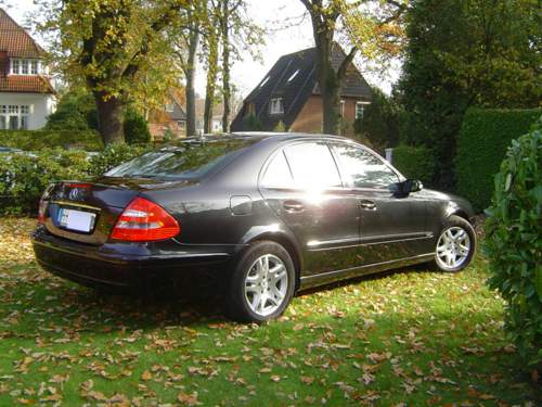

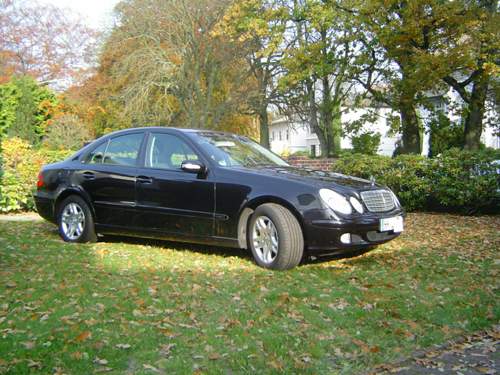

Wir haben heute nachgeschaut, Radlager, dritte Bremsleuchte, Türschloss, Bremsen, Ölleitung (ich glaube zur Automatik) und so eine Motorabdeckung wurden erneuert, die Rechnungen hatten es trotzdem in sich, jedes Jahr so 1200 - 2000€ für Wartung, uns ist das zuviel. Daher Wagen verkaufen oder irgendwo billig warten und nur dann, wenn etwas kaputt geht (evtl bis auf Ölwechsel und Automatiköl und ein paar Filter). Kilometerleistung zur Zeit 4000 km pro Jahr, da Rentnerin und gerade verwittwet.
Wir wissen nicht ob wir ihn behalten sollen oder uns alternativ ein kleinen gebrauchten Polo kaufen sollen

1.200 EUR für die Wartung? Oder meinst Du mit Verschleißreparaturen? Bei 4000km im Jahr machst Du einmal im Jahr einen Öl- und Filterwechsel, alle 2 Jahre mal Bremsflüssigkeit und gut is. Das Automatiköl sollte alle 60.000km gewechselt werden, das hast Du bei dieser Fahrleistug dann auch eher selten.
Für 4.000km im Jahr reicht natürlich auch ein Polo oder Golf, aber auch der braucht Wartung, und gerade Verschleißteile sind bei Mercedes eher günstig.

Wagen wird für 5.000 € morgen verkauft, vielen Dank für Eure Antworten
