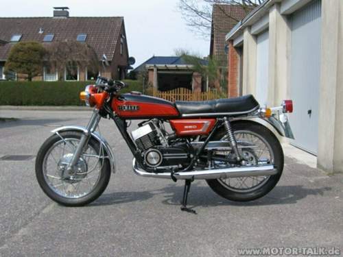

Ich arbeite gerade an einer RD 250 Typ R5F von 1972. Die hat vorne Trommelbremsen und Speichenräder. Habe gerade mal in die Papiere gesehen.
Reifengröße vorn 3.00 -S 18 4 PR, hinten 3.50 -S 18 4 PR. Gewicht der Maschine lt. Papiere 154 kg, Höchstgeschwindigkeit 135 km/h.
Die Trommelbremse ist als Duplexbremse ausgelegt, die Bremsleistung damit ganz ordentlich.
Vorher mit dem TÜV-Ing. zu sprechen ist natürlich eine gute Idee, dann hast du keine Probleme in Nachhinein.
Ich häng`mal ein Bild an, vielleicht kannst du ja was mit anfangen.
R5f-72-2006061701

titus 95, ich bin ein bisschen neidisch, nach Aufrufen des bildes!!!
gruß
somewise
