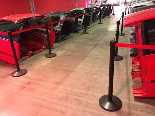

Wenn du sowieso schon die Akkus hast dann nimm die M18 Fuel. Da kannst auch ganze Autos auseinanderschneiden ohne weiteres.
Zumindest 9 Kleinwagen haben wir gestern mal schnell durchtrennt...

mit einem Akku?
Ja mit dem 12er, waren aber wie gesagt nur Kleinwagen
