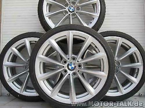

Welche max. Bereifung auf V-Speiche 296
weiß jemand ob auf der Original BMW-Felge V-Speiche 296 auch ein 265/30 R19 verbaut werden kann!?
Normalerweise sind auf der VA 225/35 19 und auf der HA 255/30 R19. Ich würde jetzt gerne auf der
HA 265/30 R19 aufziehen....wenn das geht!?
