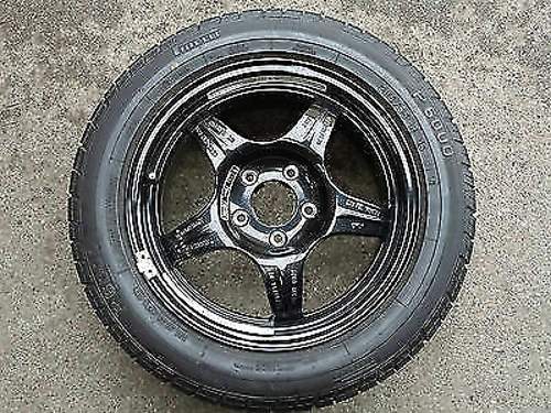

Da ich demnächst mit meinem CLK 208, Vormopf, 193 PS, verreisen möchte, habe ich mal das Reserverad überprüft. Normalerweise sollten zu dem Rad auch die fünf passenden Radschrauben beigefügt sein,. Diese fehlen aber leider. Wie es aussieht, wurde das Rad bisher noch nie benutzt.
Nach einiger Suche sollten zu diesem Rad Kugelkopfschrauben mit der TNR A1704010170 passen. Die Gewindelänge ist mit 19 mm angegeben.
Aus alten Beständen habe ich noch vom VW-Golf Radschrauben bei mir liegen, die eine Gewindelänge von ca. 23 mm haben. Ich habe eine Schraube davon auf die Felge des Reservereifens gesteckt und festgestellt, dass diese Schraube gerade mal einen mm aus der Anliegefläche des Reservereifens ragte. Also ist die Mercedesschraube noch kürzer als die VW-Schraube.
Damit ist ja keine Felgenbefestigung wohl möglich.
Da ich mir zur Sicherheit die fünf passenden Schrauben besorgen möchte, bitte ich Euch um eine aussagekräftige Antwort zu meinem Problem. Danke!!!

Hier eine Foto von dem Rad
1-x-reserverad-notrad-mercedes-w208-1

Wenn die VW Schrauben mit 23mm gerade mal 1mm rausragen, dann hast du ein Original ALU Notrad , bei welchem die Original Radschrauben von CLK Alufelgen passen.

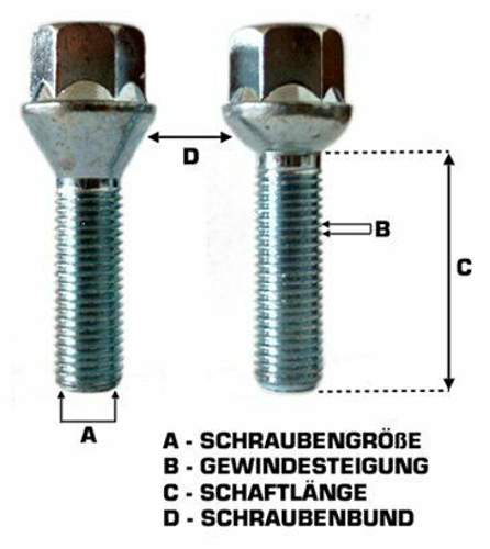

Original ist Kugelkopf mit 40mm Gewindelänge!
Nach meinen ABE`s soll das Gewinde zwischen 15-19mm heraus stehen, da das Gewinde der Achse erst hinter der Bremsscheibe (welche an den Radbolzenlöchern 3mm Stark ist) beginnt.
Die Vorgabe ist ca 9 Umdrehungen der Radschraube nach dem die Schraube im Gewinde gegriffen hat.

das auf dem Foto zu sehende Notrad ist das original Mercedes Alu-Notrad.
Es handelt sich dabei um eine abgespeckt Alufelgen (schwarz lackiert) mit einem normalen Reifen, also kein Notlaufreifen oder Faltrad.
Befestigt wird diese Felde mit den original Schrauben, mit denen auch die original Alufelgen von Mercedes befestigt werden.
Bevor ich nun ewig rum suchen würde, würde ich zum Mercedes-Händler fahren und mir dort 5 original Radbolzen kaufen.

Danke für die zahlreichen Meldungen und Hinweise!
Ich habe eben fünf Radschrauben bei einem Teilehändler bestellt.
Dabei handelt es sich um Kugelbundschrauben M12X1,5X40
Dabei beträgt die Schaftlänge 40 mm (Siehe Foto).
Dann werde ich mal sehen, ob alles passt.
