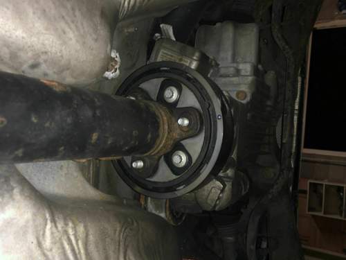

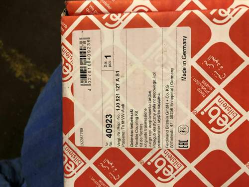

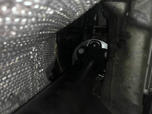

Hat zwar bisschen länger dauert aber jetzt is es vollbracht ;-)
Operation Hardyscheiben bei meinem TTS war erfolgreich :-D
Umbau is keine grosse hexerei...
Teilenummern:
Vorne: 1J0 521 127 A S1 (Febi: 40923)
Hinten: 1K0 521 307 A S1 (Febi: 40931)
[Von Motor-Talk aus dem Thema 'Hardyscheiben wechseln, ohne gesamte Kardanwelle' überführt.]
Pics...

Danke für die Bilder :)
Und merkst du was oder wars fürs ruhiger schlafen?
Haha nein merken tu ich nichts. Aber die alten Scheiben hatten schon kleine Risse im Gummi und leicht spröde waren sie auch. Hab sie tauschen müssen sonnst hätte ich kein Pickerl (Hauptuntersuchung in Ö) bekommen...
