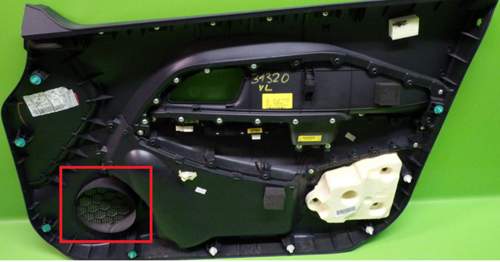

Hallo, möchte mir neue Lautsprecher kaufen und möchte gerne wissen welchen Durchmesser die vorderen und hinteren Lautsprecher haben. Vielen Dank im voraus!

Hallo @nikthebiggreek ,
der Rio hat vorne und hinten Platz für Lautsprecher bis 165mm. Jedoch brauchst du beim Wechsel passende Adapterscheiben und Lautsprecher Adapterkabel falls du deine nicht zerschneiden möchtest.
Ich habe in meinem vor ein 2 Komponentensystem, das eton pow 172.2 eingebaut. Die Adapter habe ich aus ebbbay für 25€ aus MDF + 7€ pro Set die Stecker gekauft.
Für hinten würde ich empfehlen koax Lautsrpecher zu nehmen.
p.s. Ich habe auch direkt die Türen gedämmt, da der Rio leider gefühlt über keine Dämmung verfügt.
ich habe schon einen Unterschied gemerkt, im Gesamtpacket. Ich habe beide Schritte gleichzeitig ausgeführt und kann das nicht einzeln bewerten.
Wenn ich aber hinten, wo alles original mit vorne wo alles gemacht wurde vergleiche sind es zwei welten 😁
Ich kann dir sagen, dass die Dämmung den Ton deutlich dämpft. Da ist die Qualität der Lautsprecher wichtig. Daher glaube ich reines Dämmen ohne weitere Veränderung wird das Klangbild eher dämpfen.
Aber ich finde die Standardlautsprecher im Rio waren echt schlecht gewesen und der kostengünstige Umbau war es auf jeden Fall wert.
p.s. Und habe vergessen zu sagen, dass bei Einbau neuer Lautsprecher in der Plastik Türverkleidung die Plastik Ringe (Nicht die Gitter!) abgeschnitten werden müssen, da die sonst beim Schwingen der Lautsprecher sich berühren und Störgeräusche bilden. Zumindest in meinem Fall mit MDF-Adapterringen.

So, gestern neue Lautsprecher eingebaut (JBL STAGE2 624) und dann hab ich noch beide Türen vorne mit Bitumen ans Blech(innen und außen) und innen an der Plastikverkleidung mit selbstklebenden 5mm Schaumstoff angebracht. Mann hört den Unterschied krass - kann aber noch nicht zu laut aufdrehen damit sich die Lautsprecher einspielen. Hab mal n paar Fotos angehängt!
Waren Adapter oder ähnliches nötig oder konnte man die Lautsprecher ohne Probleme einbauen?
