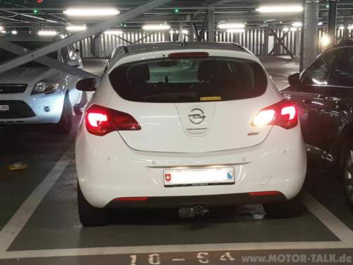

Gestern Abend ist mir im Parkhaus aufgefallen, dass hinten auf der linken Seite in der Heckklappe eine Lampe nicht leuchtet. Welche Glühbirne ist das? Gibt es eine Anleitung wie man jene ersetzen kann?
Ich weiss leider nicht, welche Leuchte defekt ist.
Grüsse
Lukas

Bin ich blind oder sehe ich was nicht?
Was soll auf der linken Seite nicht leuchten?
Rechts ist doch der Retourgang eingelegt, auf der linken Seite ist an dieser Stelle die Nebelschlussleuchte.

google mal nach astra j rücklicht / bilder anzeigen. da werden sie geholfen 😉
Das Auto hat AFL+ also wird das Licht hinten nur in der Nacht eingeschaltet. Auf der linken Seite in der Heckklappe müsste es auch noch leuchten.

Stimmt, da gibt es ein zweites Hackerl

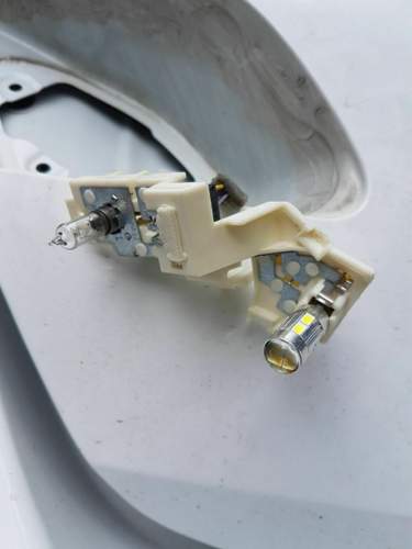

Konnte die Birne ersetzen, war aber etwas erstaunt, als ich die Halterung ausbaute und eine LED Leuchte sah 😁
