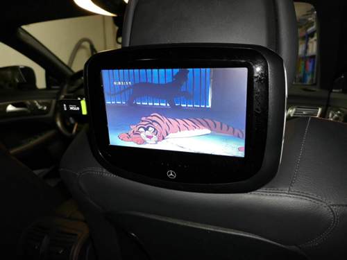

ich habe meinen ML mit dem Fond Entertainment. Ich wollte mal fragen, ob ich dort auf gebrannte DVD‘s reinschieben kann bzw. ob er die liest.
Wir fahren nächste Woche in den Urlaub und da ich nicht nach jedem Film zu DVD wechseln anhalten möchte, wollte ich gerne wissen, ob der Player auch gebrannte DVD‘s liest. Dann könnte ich mehrere DVD‘s umwandeln und auf einen Rohling brennen. Wenn es geht, welche Formate sind denn möglich?
Wenn es nicht geht, gibt es Alternativen? Anderer Player z.B.? Oder vielleicht einen 12V Media Player, den ich dann über Chinch an den originalen Player anschließen kann? Falls es sowas gibt.
Vielleicht teilt ja jemand seine Erfahrungen mit mir. In der Anleitung steht zu Formaten leider nichts.
Und für diejenigen, die gleich den mahnenden Finger heben wollen, es geht lediglich darum, die bereits erworbenen DVD‘s so umzuwandeln/komprimieren, dass mehrere Filme auf einen Rohling passen...

Teste Doch mal eine gebrannte DVD mal vorab.
Wie ich Dich verstanden habe möchtest Du mehrere Filme auf eine DVD packen. Nun die Idee ist nicht gut, wenn es normale Spielfilme sind, da die Datengröße eine Reduzierung der Qualität erfordert.
Wenn es aber z.B. Kinder-Serien sind, kannst du das mit einem geeigneten Programm schon drauf packen.
Da kannst auch ein entsprechendes Menü erstellen.
Wichtig: Langsam Brennen!!! Dann sollte es gehen.
Ich habe aber auch für meine HU (NTG 2.5 mit integrierten Wechsler) Musikvideos (meist MP4) auf DVD gebrannt (als Video-DVD - nicht als Daten-DVD) und das funktioniert bestens.
Wichtig halt: keine Daten-DVD mit MP4 Files sondern als Video-DVD Zusammenstellung mit Video-TS-Struktur.

Nochmal eine Frage zum ursprünglichen Thema. Bei mir sind auch Bildschirme in den Kopfstützen eingebaut. Jeweils mit CD Schacht, USB und SD Karten Slot. Eine auf SD Karte gespeicherte h264 Datei wird zwar angezeigt, aber abspielen lässt sie sich nicht. Vermute dass kann das Teil noch nicht abspielen. Hat jemand einen Tipp welches Format unterstützt wird?
Hi zusammen,
Bin auch gerade am experimentieren, und habe mit Freemake Video Converter Dateien im .avi Format gemacht, als Mpeg4, 720x480, die Datei lief auf SD und auch auf USB.
Auch mit AVS Video Converter hat es geklappt.
Das ist aber nicht das Original RearSeat oder? Beim Original gibt es keinen Cardreader
Ne, ist wohl nicht original. Ist ein Xtrons 908S.
