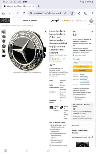

Welche Kappen wären die normalen nicht AMG Kappen? Und sind RDK Sensoren wirklich so teuer? 300€ für paar Sensoren?
Leider ja kannst ja suchen in Google für S213/W213 Nr. A0009052102
Zum Beispiel Bei Amazon für ca. 153 €
Auch die Kappen hat Amazon die Schwarze ist die originale.
