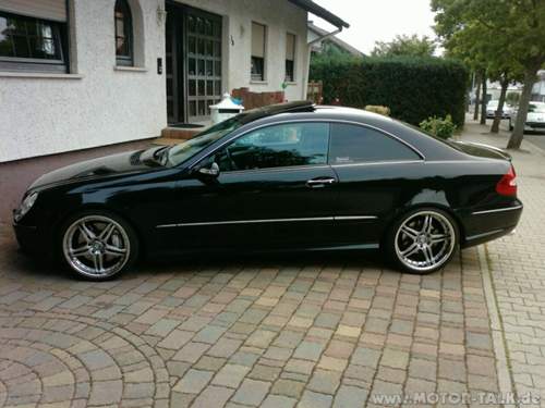

Das sind die 40/40 Federn von H&R mit 19" AMG styling V

das mit dem Hängearsch ist nicht so ganz richtig - siehst ja ein Bild meines Fahrzeuges. Ja das sind vorne 8,5 und hinten 9,5 x 19 ET 35 - Alufelgen von Motec.

der hängearsch kann von der art der ausstattung und der Motorresierung abhängen grösser oder kleiner ausfallen, weil dadurch auch unterschiedliche gummis an der hinterachse montiert werden bei der fertigung deines wagens...
also falls du einen grossen V6 hast kann sein das du mit denn H&R federn keinen hängearsch bekommst. ich habe einen 200er und leider hab ich einen Hängearsch....... kann also bei einem 6.2006 By nicht die H&R empfehlen wenn du einen 200 hast.....
Hallo
@wcabrio dein CLK hat vorne einen schweren 5 Liter V8 deswegen hat deiner auch kein Hängearsch.

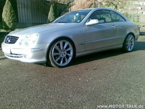

Hier ein paar Bilder:
1.Bild mein alter CLK 270 CDI mit den H&R Federn
