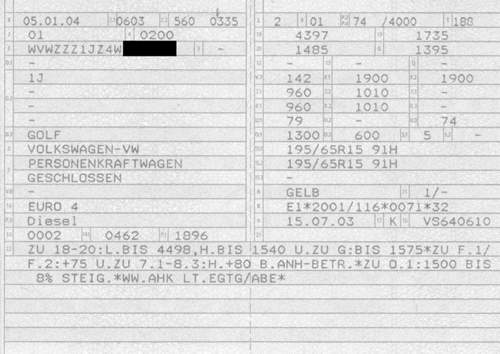

Um die Euronorm festzustellen muss man nur in dem Fahrzeugschein schauen. Steht dort Euro 2 gibt’s rot bei Euro 3 grün und ab Euro 3 D4 oder grün (auch ohne DPF)
@Munu33 schrieb am 13. Dezember 2023 um 20:47:40 Uhr:
Dabei hat der späte 101PS (Motortyp AXR) als einzige Motorisierung die EU3-D4 - sollte dann eine grüne Plakette ab Werk haben.
In meinem Fahrzeugschein steht aber "Euro 4" ... (siehe Bild)
@Foxhunter schrieb am 14. Dezember 2023 um 17:08:28 Uhr:
Im Prinzip richtig, es könnte aber auch sein das der Wagen einfach lange beim Händler stand, oder irgendwo Werksintern lief. Also ist es nicht unmöglich einen 115 PSler zu finden der nach Modelljahr 2002 zugelassen wurde.
Ich wage mal behaupten, dass es dann aber kein Pacific wäre ...
Der Pacific ist laut Michael Neuhaus im Dezmber 2002 rausgekommen - und das war NACH Entfall der 90/110/115-PS Diesel.
Daher ist mindestens die angegebene Motorleistung falsch. Sollte es der 101 PS Diesel sein, dann wäre wie oben bereits geschrieben die grüne Plakette ab Werk korrekt.
Wäre es der 130 PS Diesel, dann hätte der ab Werk gelb. Ob es ein Nachrüst-DPF gab mit dem man auf grün kommt, weiß ich nicht (hat mich nie interessiert).
Fahrzeugschein

Interessant hier ist tatsächlich dass "xy_freising" 's Auto eine EURO4 von Werk aus hat. Das habe ich noch nie beim Golf 4 gesehen. EURO3 D4 war beim AXR bekannt, mit grüner Plakette, ohne DPF.
