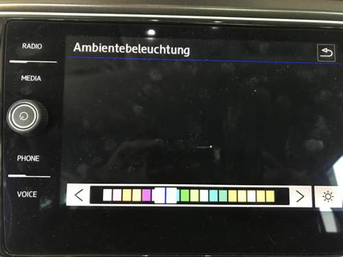

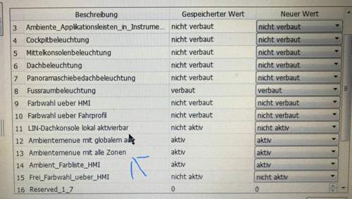

Ich habe gerade die Wahl der Ambiente Beleuchtung eincodiert, so wie ich es bereits im Tiguan gemacht habe. Soweit so gut.
Vom Tiguan kannte ich es bereits, dass der Farbbalken im Ambiente Menü auftaucht, das allerdings nur, wenn man „Ambiente Menü alle Zonen“ aktiviert (siehe Foto).
Oder kann man den Balken zur Auswahl der Farben noch an anderer Stelle hochziehen? Wer aus der Fangemeinde hat was wie gemacht - Fotos sind gern gesehen.
Codierungen
Farb-Auswahl-Balken T-Roc
