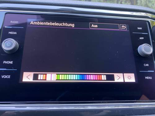

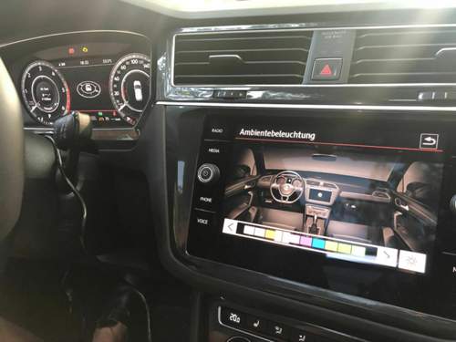

wir fahren seit einigen Tagen einen Tiguan 1.5 TSI "Modell 2019" mit Discovery Media + Digital Tacho.
Selbstverständlich müssen wieder ein paar Codierungen erledigt werden. 🙂
Mit VCDS bekomme ich leider nicht über der Farbleiste die mittlere Grafik angezeigt, wenn ich die Ambiente-Beleuchtung mit der 10er oder 30er Farbtafel codiere.
Die Farben lassen sich aber wunschgemäß im Discovery Media + Digital Tacho ändern.
Werkseinstellung Ambientebeleuchtung habe ich durchgeführt.
Bekommt jemand im T-Roc überhaupt die Grafik angezeigt?
Im Tiguan ist das ja kein Problem. (siehe Foto 3)
Diese Werte habe ich codiert:
STG.09
Innenlicht 2. Generation-weicher Farbwechsel aktiv
? Innenlicht 2. Generation-Instrumententafelbeleuchtung mehrfarbig aktiv
? Innenlicht Leuchtenkonfiguration-Ambientemenü mit allen Zonen aktiv
? Innenlicht Leuchtenkonfiguration-Ambientemenü mit globalem aus aktiv
? Innenlicht Leuchtenkonfiguration-Ambient_Farbliste_HMI aktiv
? Innenlicht Leuchtenkonfiguration-Farbwahl über HMI nicht verbaut ( war aktiv )

Danach wurde die Farbpalette für 30 Farben codiert.
Farbauswahl
Menü
Grafik im Tiguan
@>1< schrieb am 22. Sep. 2020 um 13:32:54 Uhr:
Also bei mir nicht. Soll aber laut meinen Recherchen so richtig sein. Ist aber meiner Meinung nach zu verschmerzen.
@schlambambomil,
vielen Dank für die Rückmeldung.
Mich stört es eigentlich auch nicht.
Vor der Codierung war der Eintrag überhaupt nicht vorhanden.
Ich bin nur Perfektionist.
Was möglich ist, habe ich bisher immer hin bekommen.
Im T Roc Forum schreibt aber einer, dass es bei Ihn wie im Tiguan aussieht.
@schlambambomil schrieb am 22. September 2020 um 16:28:37 Uhr:
