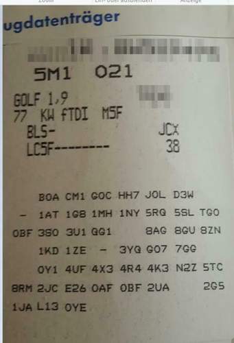

ich suche verzweifelt die PR Nummer für die hinteren Bremsen an meinem Jetta 1,9 TDI BJ. 2008.
Die PR nummer für vorne konnte ich aus dem Serviceheft entnehmen (1ZM)
aber für die hinteren finde ich leider nichts passendes...
Eventuell werdet Ihr ja schlauer aus meinem Serviceheft...

Laut ETKA kommen nur die Bremsen 1KE,1KF (260mm) oder 1KJ,1KV (286mm) in Frage. Bei der Motorisierung ist es sicher 1KE,1KF. Anscheinend spielt VW derzeit an den Durchmessern und statt 260 bekommt man als Ersatzteil 256er. Ich vermute, damit soll der bei Abnutzung entstehende störende Rand außen verhindert werden.

Auf dem Aufkleber im Kofferraum steht das selbe wie im Serviceheft...
Laut ETKA gibt es insgesamt 3 Bremsscheiben (hinten) für den Jetta,
1: 260x12mm - CII41HR-A LUCAS - PR-1KE, 1KF
2: 272x10mm - ZOH BIR3 38 BOSCH - PR-1KS (Anscheinend aber erst ab 02.11.2009, somit fällt die weg.)
3: 286x12mm - GIRLING - PR-1KJ, 1KV ( Zu groß, somit fällt diese auch weg.)
So, die Bremsscheibe von ATE (412158) entspricht der Teilenummer der 1. Bremsscheibe, somit wird diese wohl die richtige sein.

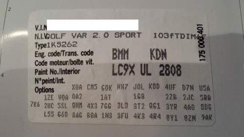

kann mir vielleicht auch jemand weiterhelfen. Habe einen Golf 5 Variant 2.0 TDI Sport mit 140 PS, Baujahr 2008 und suche für hinten die Bremsklötze.
Das Einzige, das in diesem Serviceheft mit "1" anfängt ist 1ZE VOA.
Die Suche hat mich zu diesem Thread geführt, daher hoffe ich auf Hilfe.
Bei Type steht 1K5262
Allgemein weiß ich nicht so ganz, was er an Ausstattung hat. Gibt es eine Aufschlüsselungsliste für die ganzen kryptischen Zeichen ?
Die richtigen Bremsenteile wären mir aber wichtiger, wollte schon gestern bestellen, da hatte ich das Serviceheft nicht und nun bin ich auch kein Deut weiter.
Danke 🙂
Gerne versuche ich dir zu helfen.
1ZE ist die PR- Nr. für die Vorderachse. die der Hinterachse steht oftmals 1 Spalte davor.
http://www.ate.de/.../...nfo_CMArticleproductinfo_cataloging_de_1.html
So standardmäßig ist an der Hinterachse oft 1KD verbaut.
Edit:
Du hast ja einen Variant, dann ist die 1KD wahrscheinlich hinfällig, wird dann zum 1KE / 1KF oder 1KJ / 1KV.
Hilft das weiter ?

PR.Nr.
Die PR- Nr. sollte auf dem Aufkleber zu finden sein. Leider hat VW mal wieder nicht alles angegeben.
Jetzt heißt es Rad abnehmen und messen.

ich hole den Thread noch mal hoch weil ich demnächst für die VA die Bremsen erneuern muss.
Bin ich richtig mit der Annahme das die PR Nummer für vorne 1ZE ist und somit die 288'er Scheiben verbaut sind?
mfg

Jep, 1ZE Vorderachse; 1KD Hinterachse.
