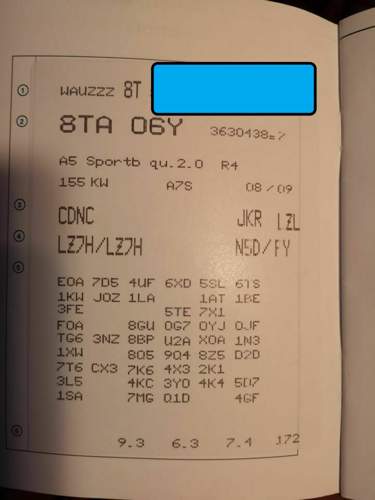

ich habe durch einen Freund erfahren, dass man einiges an Geld sparen kann, wenn man die Bremsscheiben selbst bezieht und dann von einer Werkstatt wechseln lässt. Der Haken --> Ich habe überhaupt keine Ahnung welche Bremsscheiben mein Auto braucht oder welche Hersteller gute Bremsscheiben machen.
Ich habe einen Audi A5 2.0 TFSI Quattro Baujahr 2009.
Bei der Inspektion ist aufgefallen, dass ich vorne neue Bremsscheiben und neue Bremsklätze brauche. Hinten ist noch alles OK. Könnt ihr mir empfehlen welche ich kaufen soll ? Welche sind denn die original Bremsscheiben?
Das Angebot der unabhängigen Werkstatt waren ca. 550 Euro für die Bremsscheiben incl. Wechsel. Ist das viel?
Es wäre toll wenn mir jemand helfen könnte.

Du musst dich unbedingt nach den PR Nummern richten. Welche hast du denn?

Was ist denn die PR Nummer und wie finde ich die raus ? Was bedeutet denn 1LY, 1LT, 1LZ etc. ?
Du musst im Serviceplan auf der ersten Seite nachsehen welche du hast! Die PR Nummer sagt aus welche Bremse du genau verbaut hast hinsichtlich Durchmesser, Dicke der Bremsscheiben, etc.
Das sind die PR-Codes, die im Serviceheft vorne auf dem Aufkleber stehen. Bei dir steht vermutlich 1LA oder 1LT bzw. 1LY für vorn und 1KW für hinten.
Ich habe geschaut, leider ist das für mich alles kryptisch :P Kann mir da jemand weiterhelfen ?
EDIT: Ich glaube 1LA sollte passen, oder ? Dann müsste dieser erste link hier doch gehen,oder?
https://www.ebay.de/.../400767701958?...

_Du hast vorn 1LA und hinten 1KW. Such also nach diesen Codes bei Bremsen-Angeboten.
