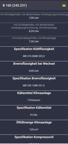

BF Wechsel steht bei mir demnächst auch noch an.
Wieviel brauche ich für die B Klasse ?
1 Liter sollte reichen!

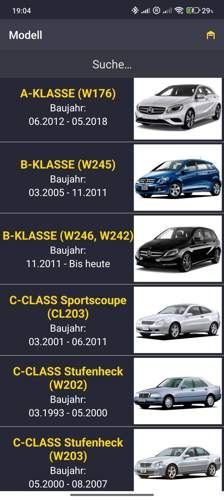

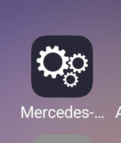

Hallo sixles, was ist denn das für eine App die du da hast? Die sieht sehr hilfreich aus!
@Schnubsi schrieb am 18. März 2025 um 16:43:02 Uhr:
Könnte auch eine abfotografierte Seite sein ?!
Wenn App, dann wäre diese mögliche App für so einige äußerst hilfreich.
Fragen wir ihn mal mit ... @sixles67 ... handelt es sich oben bei deinem Foto mglw. um eine App ?
Hej, die App hat mal 3 Euro gekostet und war im Play Store! Finde sie Aktuell nicht da!

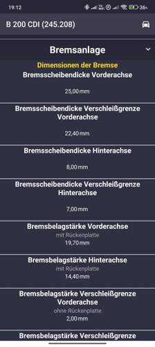

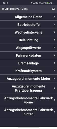

Bild #211427697
Bild #211427700
Bild #211427703
+2
Ja ist ganz hilfreich wenn man keine SD hat!

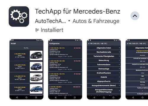

Hab sie doch jetzt gefunden!
Bild #211427733

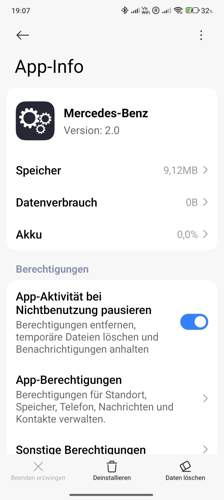

So, habe mal ein wenig geguckt, für mein Handy (A52) ist die zu alt. Ist aber bestimmt mit nem Emulator irgendwie möglich.
Hier der Link zur besagten App: https://play.google.com/.../details?...
Aber Achtung: Laut der Google Bewertungen sind manche Fahrzeuge nicht implementiert.
Hej, die App wurde 2021 zuletzt aktualisiert, klar dass dann die neuen Modelle fehlen! Ich hab ein neues Xiaomi mit Android 15 da läuft es ohne Probleme!
