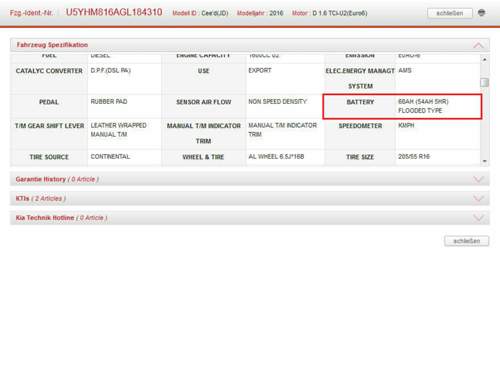

laut Öamtc ist leider meine Autobatterie kaputt. Außerdem soll es sich um eine AGM-Batterie handeln.
Als ich in der Fachwerkstatt anrief, meinte der Händler, dass eine "normale" Batterie verbaut sei und keine AGM. Ich bin jetzt verwirrt. Anbei befindet sich ein Bild, der aktuellen Batterie. Kann mir bitte jemand sagen, ob ich jetzt eine AGM-Batterie oder eine normale (EFB?) brauche?
Würde diese Batterie für mein Auto passen bzw. ist sie empfehlenswert? Die Fachwerkstatt setzt auf Varta Blue Dynamic.
https://geizhals.at/...mic-efb-n70-570-500-076-d84-2-a2437152.html?...
Mit 70Ah ist sie geringfügig stärker. Das wird egal sein, oder?
Vielen Dank!

Laut Bild ist es keine AGM Batterie.
Kälteprüfstrom EN: 480 A ein bisschen wenig für 1,6 Diesel 😕😕😕
Um wirklich 100% sicher zu gehen, Fahrgestell Nr. angeben !
Einfach die gleiche einbauen die drin war, wo ist das Problem?

Also die erste war eingebaut.
Die zweite habe ich eingebaut mit 70 Ah EFB.
Die AGM Batterie hätte bei Kia so 230 € gekostet.
Jetzt zur Jahreswende auf dem freien Markt so um die 110 Euro (EFB)
AGM 140 Euro
Laut Empfehlung der Werkstatt.
Funktioniert einwandfrei
Vor allem die Start-Stopp-Automatik dir noch nie so richtig funktioniert hat bei dieser Modellreihe haut jetzt endlich hin.
Kann den Wechsel nur empfehlen
Mach die 70er EFB rein dann hast du Ruhe

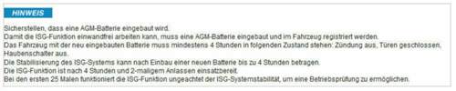

Dann brauchst Du AGM, wie Dr. Maisenkaiser empfiehlt.
Die "Normalen" sind dafür nicht ausgelegt, darum ist Deine nach so kurzer Zeit auch kaputt.

Ich habe den bebilderten Beitrag von mir noch mal überarbeitet mit detaillierten Angaben.

@jaro66 schrieb am 1. Februar 2021 um 18:32:44 Uhr:
Gruß jaro
Danke!
Dr. Maisenkaiser empfiehlt doch die vom Geizhalslink?
Das wäre dann die EFB, oder übersehe ich etwas?
Das wäre dann AGB, soweit ich das als Laie verstehe:
https://geizhals.at/...mic-agm-e39-570-901-076-d85-2-a2427189.html?...
