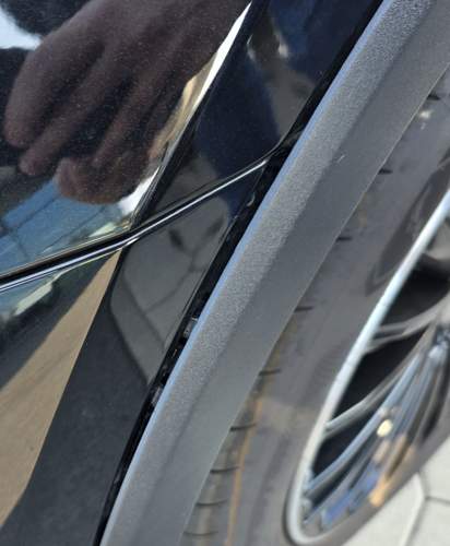

Nachdem sich letztes Jahr, kurz nach der Übernahme meines GLC, bereits Anbauteile, wie das Windleitelement auf der rechten Seite der Heckklappe und die Innenverkleidung der Heckklappe von selbst gelöst hatten, geht das jetzt wohl an den Radläufen der vorderen Kotflügel munter weiter. Seit letzter Woche lösen sich die Kunstoffelemente auf beiden Seiten an den vorderen Kotflügeln, im Übergang zur Stoßstange. Da hilft auch kein Festdrücken und auch ein beherzter Schlag mit dem Handballen, in Höhe der Befestigung, bringt nichts. Nach der nächsten Fahrt sind die Teile in diesem Bereich wieder gelöst. Zum Glück musste ich heute ohnehin meinen GLC in der Werkstatt abgeben, damit endlich das klappernde Mantelrohr der Lenkung instandgesetzt wird. Dabei habe ich das mit den Kunststoffteilen dem Meister gezeigt. Wirklich erstaunt erschien er mir aber nicht und er sagte, dass er gleich Teile bestellen würde. Bin mal gespannt, ob die Teile bis morgen da sind oder ob ich wieder, durch einen neuen Termin, in die Werkstatt eiern muss. Bei so vielen Qualitätsmängeln mittlerweile, da erscheint der Begriff "Luxusstrategie" wie Hohn in meinen Ohren.

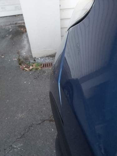

Hallo Dimareka,
Bei mir sitzt die Stoßstange von Anfang an so, siehe Bild.
Steht das bei Dir mehr ab?
Auf dem Bild von Dir sieht das sogar passender aus.
20240828
@Kohlhasi
Also die Stoßstange sitzt an meinem Fahrzeug komplett passig. Was bei meinem GLC das Problem ist, die Kunststoffverkleidungen der vorderen Radläufe lösen sich aus den Befestigungen.
Okay das habe ich noch nicht.
Danke für die Info dann werde ich die Passgenauigkeit beim nächsten Werkstattbesuch beanstanden.

So, die Radlaufverkleidung ist erneuert und jetzt wieder absolut fest angebracht. Es wurde auch die Ursache für das sich Lösen dieser Teile gefunden. Mein Fahrzeug war von der Rückrufaktion mit dem fehlerhaften Gewinde der Abschleppöse betroffen. Zum austausch der Trägers musste die Stoßstange entfernt werden und dazu wurden auch diese Verkleidungen gelöst. Das hat den Halteklipsen offenbar nicht gut getan und diese hatten, nach dem erneuten Anbringen am Fahrzeug, nicht mehr richtig geklemmt. Somit scheint das kein Produktionsmangel zu sein, sondern ein Folgeschaden dieser Rückrufaktion.

Somit erkennt man auch den Vorteil der lackierten Radläufe, da diese nicht nur der Optik, sondern auch dem zusätzlichen Halt dienlich sind.😉
Also diese Aussage erschließt sich mir nicht. Die lackierten Radlaufabdeckungen sind exakt an den selben Aufnahmepunkten befestigt, wie auch die unlakierten Abdeckungen. Somit besteht, was das anbetrifft, kein Unterschied.
