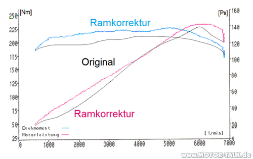

Wozu dient die ramsteuerung beim vectra?
Liebe grüße vom Michel
Die dient der Anhebung des Drehmoments und der Leistung im unteren bis mittleren Drehzahlbereich und zur Liniarisierung des Verlaufs im oberen Bereich.
Hab dir mal ein Beispieldiagram angehängt
Leistungsdiagramm-x20xev-omega-b-korrigiert-vectra
Das Diagramm sieht ja interessant aus 😁
Ist der Umbau möglich? Und wenn ja, was brauche ich alles?
Ansaugbrücke und drosselklappe.. Was noch???
Liebe Grüße vom Michel
Du brauchst das Motorsteuergerät vom Vectra X20XEV BII,
Die Drosselklappe (geht aber auch ohne)
und ne Steuerleitung vom Magnetventil zum MSTG muß nachgezogen werden.
Dann noch alle Schläuche zum Ansaugkrümmer in Länge und Zuleitungswinkel anpassen, fertig.
Das ist übrigens nur ein Beispieldiagram.
Ein reales Leistungsdifferenzdiagramm -auf einem Prüfstand aufgezeichnet- habe ich noch nicht erstellen lassen.
