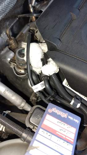

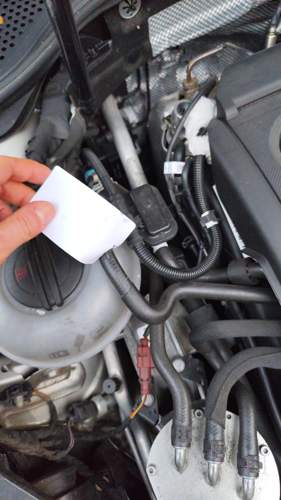

Guten Tag,
Ich habe heute ein Problem entdeckt als ich mein Auto für den Urlaub prüfen wollte.
Als ich die Motorhaube öffnete sah ich eine Art Kalkablagerungen, sieht auch etwas aus wie etwas Schaumartiges, dieser ist auch hart. Das Kühlmittel ist auch weit unter dem Minimum. Ich vermute das irgendein Schlauch undicht ist und dort Kühlflüssigkeit Austritt und durch die Wärme verhärtet. Bin mir da aber nicht ganz sicher mit der Annahme.
Vielleicht kann mir wer sagen, was das sein könnte.
Liebe Grüße
Schaumartige Kalkablagerung
5 Antworten
Da ist die Ad Blue Leitung undicht.
Wann wurde der ZR erneuert?
Habe noch ein zeitnahen Termin bei meiner Werkstatt bekommen. Laut deren Aussage war wirklich was mit dem AdBlue. Der Schlauch ist in Ordnung. Es war anscheinend ein Teil Defekt, den Namen vergessen. Ist aber eine Art Sensor dran, wo der Schlauch für das AdBlue angeschlossen ist.
