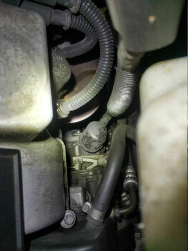

Weiß jemand was das ist - s. Bild?
Mercedes E-Klasse W210
Schönen späten Nachmittag in die Runde!
Anbei ein Foto...... sieht aus wie ein kleiner Ölfilter?
In diesem Bereich (Bank Fahrerseite zimlich vorne) sieht es vor allem bei heißem Wetter und nutzen der Klima nach dem Abstellen so verspritzt aus!
Am nächsten Tag ist dann alles wieder trocken und man sieht nichts mehr!
Hat jemand eine Ahnung was das ist und hat das evtl. was mit der Klima zu tun - vielleicht Undichtigkeit?
Für Eure Hilfe im Voraus besten Dank!

Das ist auf dem Klimakompressor.
Ist dir vielleicht der Scheibenwischwasserbehälter übergeschwappt?

Scheibenwischwasserbehälter ? Hab schon seit einer Ewigkeit da nichts nachgefüllt!
Meinte diese schwarze Kappe die aussieht wie ein Ölfilter?
Das Problem habe ich schon seit letztem Jahr, aber immer nur wenn es sehr heiß ist und die Klima an!
muenchen-connect
Ich dachte weil der ja darüber ist.
Ich könnte mir da nur Kondens vorstellen. Die Leitung wird ja ziemlich kalt.
Das Grüne ist Kältemittel.
Das wird aus einer undichten Stelle rausgedrückt.
Schadet extrem die Ozonschicht.
Was du nach dem trocknen am nächsten Tag siehst ist das Färbemittel vom Kältemittel.

denke auch Kondenzwasser, das entsteht wenn die Klima an ist.
Falls Du eine Klimaautomatik hast, kannst Du ja mal den Druck im System ueber das Geheimmenue abrufen um zu sehen wie hoch der ist.
Wurde das System evtl erst neu befuellt?
LG Werner
Kondenswasser ist NICHT grün.
Die Klimaanlage hat sich kaputtgestanden wenn sie nur gelegentlich eingeschaltet wird; die Klima ist für Dauerbetrieb ausgelegt.
Suche einen Fachbetrieb für Klimaanlagen auf.
Schraube bei Teifüllung der Klima nicht selbst rum, es sei denn deine Gesundheit ist dir egal.

- System wurde vor ca. 5-6 Jahren das letzte Mal befüllt.... kühlt aber sehr gut - besser als in meinem X5
- Geheimmenue - wie gehts da rein?
- Grün ist es nur direkt am Klimakompressor - das Andere was so über diesem sogenannten "Käppchen - sieht aus wie ein kleiner Ölfilter verteilt ist, sieht tatsächlich aus wie Kodenswasser - am nächsten Tag ist alles wieder trocken und es sind keine Rückstände zu sehen
Würde dann heißen; Klima ist undicht - sieht man auch an dem grünen Zeug am Kompressor - und durch die Undichtigkeit drückt es das Kältemittel raus und bei hohen Motorentemperaturen im Sommer entsteht dann dieses Kondenswasser - richtig?
