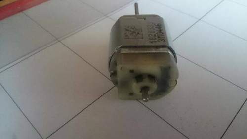

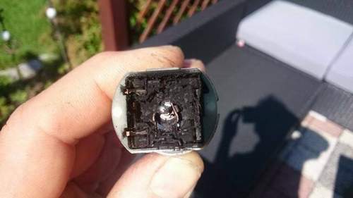

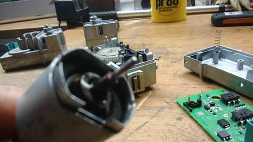

grundlegend sind zwei Bauteile für die Lenkungsverriegelung zuständig:
1. Elektronisches Zündschloss (EZS), im Armaturenbrett verbaut.
2. Elektronische Lenkradverriegelung (ELV), unten direkt an der Lenksäule verbaut.
in der Regel macht nur die ELV Probleme, dort befindet sich ein 50 Cent E-Motor bei welchem im Laufe der Zeit einfach die Schleifkohlen abgenutzt sind.
Somit kann dieser nicht mehr die Mechanik zum Öffnen der Lenkungsverriegelung betätigen, welche auch schlussendlich die Zündung aktiviert.
Durch abziehen des Zündschlüssels ohne daß das Lenkrad unter Spannung steht, hat der Motor eine etwas längere Lebensdauer.
Mercedes wechselt die ELV nur komplett, gibts seit einiger Zeit auch etwas günstiger im Austausch ca. 350.- brutto), vermutlich aber nur unbeschädigt, also ohne abgesägtem M8 Gewindebolzen, nehme ich an.
Eine ELV kann aber nur im geöffneten Zustand zeitnah von der Lenksäule entfernt werden, eine defekte ist beim Ausbau schon etwas zeitaufwändiger, wenn die Lenksäule weiterhin Serienzustand haben soll !
Bei Fahrzeugen mit elektr. Lenksäulenverstellung (Code 275) kann sein das der GLK mehr Platz unten hat, wie die C-Klasse, ansonsten muss hier eventl. die Lenksäule zerlegt, oder der Knieairbag raus.

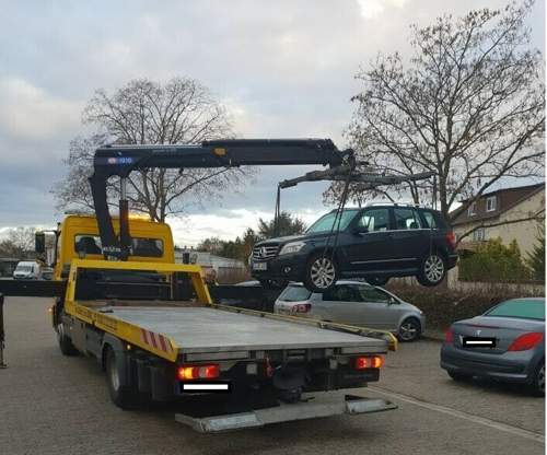

Hallo
Ich hatte diesen Defekt an meinem auch vor kurzem,
aber ohne am Berg und ohne eingeschlagene Räder.
Bei meinem Auto war die Diagnose:
ELV, also die elektronische Lenkradverriegelung.
Soll woll bei einigen Modellen ein Schwachpunkt sein.
Der Wagen wurde vom ADAC abgeholt mit Spezialkran-Auflieger, da Manövrier unfähig.
Die Rechnung war dann etwa 800€,
genau kann ich es nicht sagen.
Die Summe war im Gesammten höher, da ich noch einen anderen Mangel beseitigen lies.
