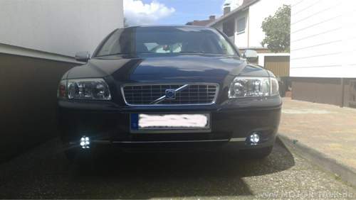

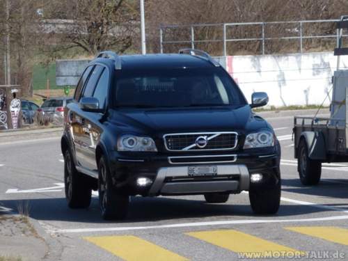

...3.) Die momentan einzig vernünftig aussehende Möglichkeit (von bislang einer wirklich gekonnt gemachten Nachrüstlösung mal abgesehen), um sich TFL nachzurüsten sind die originalen, neuen Nebelscheinwerfer mit integriertem TFL (NSW vom MJ2012). Kostet aber ordentlich (ich schätze so um die 140.-€ bis 200.-€ je NSW plus Elektronik usw.)

Nachtrag zu Punkt 3: Mich nervt diese TFL Geschichte auch. Ich hätte / brauche eigentlich dringend welche. Ich bin viel in Ö unterwegs, und da muss man einfach sehr oft mit Licht fahren. Und Xernon an/aus alle paar Minuten ist einfach nicht sinnvoll.
Ich habe eben bislang nur eine Variante gesehen, die mir gefallen hat.
Derjenige hatte sich in den Lüftungsgittern unterhalb der Scheinwerfer eine kleine Chromleiste eingepasst, und in der steckten die LEDs. Wenn aus praktisch nicht sichtbar, wenn an sehr dezent. Aber das sah nach sehr tuerer bzw aufwändiger Profiarbeit aus....

Das ist mal ein sehr guter Hinweis gewesen, vielen Dank dafür. Ist zwar leider schon der FL, meiner hat noch drei Längsrippen, aber mit der Idee von aussen drauf, anstatt von innen dahinter könnte klappen. Ich muss da nachher nochmal ans Auto gehen und hin halten... 🙂
