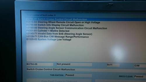

habe seit es kälter geworden ist ein komisches Verhalten.
Beim Gasgeben, ruckartig, bleibt er macnchmal weg kommt aber dann. Untertourig ist es auch extrem.
Manchmal habe ich das Gegfühl als ob ein Zylinder fehlt, der aber nach gasanahme sofort kommt. Leistung und Spritverbrauch passt.
Jemand einen tipp?
mal so, sind erst 25 tsd km drin.
werde die Tage Kerzen wechseln
Luftfilter wechseln
noch Tipps.

CIM muss auf jeden fahl neu und die Zündspule ist defeckt
Wegen B1325 solltest du mal LiMa checken.
wenn ich normal Gas gebe ist alles gut, etwas heftig auf das Gas und er "verschluckt" sich.
allerdings nach länger Fahrt kommt der Missfire Cyl 1
ja die Zündspule, also das Zündmodul, das hatte ich auch im Auge, da werde ich mal schauen was das kostet.

Lichtmaschine habe ich gemessen , Ladestrom OK.

Der zieht wie eine eins ab , bis zum Missfire, wenn ich langsam gas gebe ist alles gut.
Das ist keine Kraftstoffsache, eher Zündung.

Entweder Tech2 oder OpCom. Da ein CIM aber nicht gerade billig ist, würde ich den Fehler so konkret wie möglich eingrenzen.
Lenklwinckelsensor defeckt, was willst du den da noch eingrenzen??
Heute Morgen ca. 25 km gefahren , nchts!!
er schnurrt wie ein Jaguar, beim Lastwechsel ; NICHTS, sofortige Gasannahme, ohne rucken und zucken.
Da fällt es eienm schwer etwas zu tauschen, zudem die Fehler Anzeige imer sehr schwammig ist.

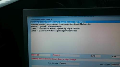

kurzes Statement, habe Neues Zündmodul eingebaut, 50 Km gefahren im ständigen Lastwechsel, Gas auf --breschleunigen --Gas weg, und von vorne.
Bis jetzt hat er es nicht wieder gemacht 😁
Möchte aber vor dem Jubeln noch ein wenig warten. Heute morgen hat er sofort gemuckt nachdem er warm war, kalt war ja immer alles gut.
Sieht so aus als ob es das Zündmodul war, sieht auch ein wenig so aus als ob er an 2 stellen rausgefeuert hat, nichts großes so graue stellen ( gute Zündkerzenfarbe, so verbrannt. aber ich weiß se nicht was mir nur zu denken gab war, das er es immer nur warm gemacht hat.
EGAL, drückt mir die Daumen, CIM ist auch still im Augenblick.

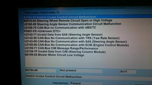

Der Fehler ist wieder da und ich weiß eigentlich nicht mehr weiter............................er kommt und geht wie es ihm passt.🙂😕
Hat noch jemand einen Tipp, oder muss ich zum FOH gehen.
Kann das am Steuergerät liegen?
Wer überwacht, bzw. steuert die Zündung? das Zündmodul.
Dann müsste da aber ja auch ein anderer Fehler auftauchen, Missfire Cyl. 1 ist nicht sehr erquickend.
Pirat
Lichtmaschine nicht mehr 100%? Kabelbruch?
