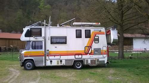

Ich bin der Meinung, das wenn man Wert legt auf Kücheneinrichtung wie Expressomaschine, Heisswasserkanne,
Mikrowelle oder kl. Backofen, sollte schon einen WR mit 2000W am Bord sein,aber wenn man nur Kleine geräte
bedient wie el. Zahnbürsten,Haarfön, Lapptopladegeräte,Handy ladegeräte,Mixer reicht dann völlig ein 1000 W WR,
ich habe 2 Wechselrichter eingebaut,ein mit 200W und ein mit 3000W,da ich die alle ob. genn. haushalgeräte
am Bord habe, da ich AGM-B atterien mit 300AH, Solaranlage mit 300Wp, Brennstoffzelle mit 4,2A Ladestrom,
Fest eingeb. Honda Gasgenerator. Jan

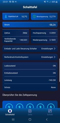

So den Wechselrichter eingebaut.
Und mal zum Test in Betrieb genommen.
Der verwendete Fön soll eigentlich 1200 Watt haben.
Zieht aber deutlich mehr Watt.
Anbei ein Bild von den zwei Stufen vom Fön.
Gruß Volker

und deutlich mehr als 1200W Leistungsaufnahme hat mit dem 800W WR geklappt?

Ich habe den Fön jetzt nicht minutenlang auf Stufe 2 betrieben. Aber es erfolgte bei der Leistungaufnahme von 1600 Watt laut Batterie App keine Abschaltung des Wechselrichters.
Selbst der Lüfter hatte nur einen sehr kurze Nachlaufzeit.
Gruß Volker
Kann das vielleicht am Wirkungsgrad des WR liegen?
Also der Fön tatsächlich 1200W hat, die restlichen 400W im WR verbraten werden?
VG, Markus
Wieviel Watt der Fön wirklich hat spielt doch keine Rolle. Der Fön diente doch nur als "Verbraucher". Und die Tatsache das die "1600 Watt" laut Anzeige der App den Victron nicht gleich abgeschaltet haben ist erstmal als gut zu bewerten. Die Leistungaufnahme im Leerlauf ist schon mal etwas geringer als angegeben. Pendelt zwischen 5,5 - 8 Watt.
Gruß Volker

Wenn Du schon dabei bist: vllt möchtest Du kurz testen, wie lange der 800WR denn 1600W bis zur Selbstabschaltung durchhält? Lt. Spezifikation soll ja das Doppelte der Nennleistung kurzzeitig möglich sein.
Grüße Paul
Der max. Wirkungsgrad soll 90% betragen und der wird i.d.R. bei Nennlast erzielt.
Von daher wundern mich 1600W Batterieausgangsleistung schon etwas......waren die 12V-Leitungen zu dünn/lang.....
Die kont. max. Wirkleistung des 800W-Victron WR beträgt zudem nur 650W.....die Spitzenleistung 1500W
Angegeben ist die mit 6,5W, also ca dem Durchschnitt deiner Messungen.
