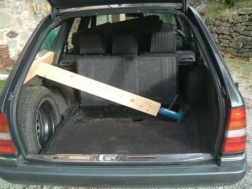

Also, ich habe heute mit der Methode von steffek11 (leicht abgewandelt... 🙄 ) die beiden Scheiben ganz zaertlich 😁 rausgedrueckt (siehe Foto).

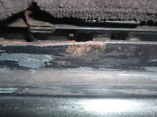

Ein erster Befund hat ergeben, dass ich den Rostbefall noch rechtzeitig freigelegt habe. Es ist jeweils der untere Fensterfalz betroffen, dort sammelt sich vermutlich eingesogenes Wasser (Kapillarwirkung?), kann nicht ablaufen und beginnt sein zerstoererisches Werk. 😠
Ich mache morgen mal ein paar Fotos von den Schadstellen und hoffe dann auf Euren Rat zum weiteren Vorgehen.

Halleluja!!! So kann man natürlich auch die Scheibe ausbauen!! Aber Hauptsache sie ist raus.
Gruß Steffek

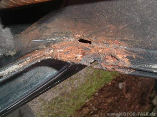

Hier also die Fotostrecke von den Schadstellen. Die Makrolinse laesst das recht dramatisch aussehen, aber ich denke soooooo schlimm ist es eigentlich nicht. 🙄
(Das Loch HR vorne, innen ist z.B. "nur" etwa 6 x 2 mm gross...)
Ich moechte bei der Sanierung jedenfalls ohne Schweissen auskommen.
Zuerst werden wir die Schadstellen mechanisch entrosten (rotierende Drahtbuerste) und hoffen, dass sich dabei nix Schlimmeres zeigt.
Dann wuerde ich erst mal mit Zinkspray behandeln und evtl. noch schwarzmatt druebertun.
Wie ich gelesen habe, verkauft MB 2 Dichtmassen. Die graue fuer die Abdichtung zwischen Gummi / Karosserie und die schwarze, um die Scheibe in den Gummi zu setzen.
Oder kann ich auch alles mit Terostat RB2759 (Butyl-Kautschuk) machen?
