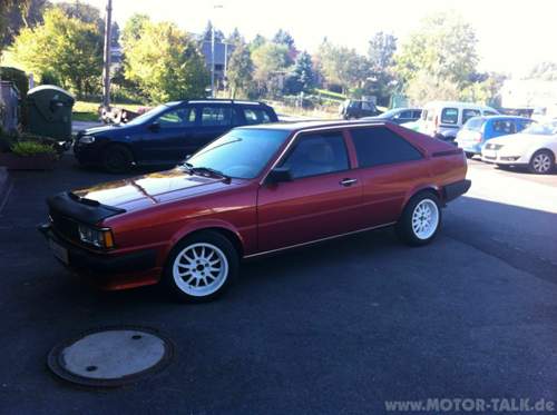

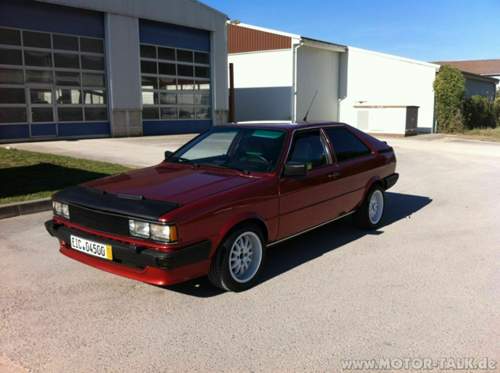

hier noch mal nen Bild vom Coupe 5S
Img-0450
Img-0443
