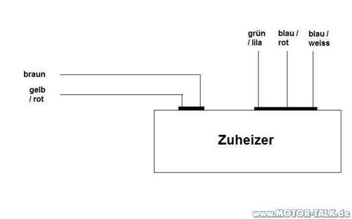

Ich habe heute mal die Radhausverkleidung entfernt und die Stecker überprüft.
Es sind am Zuheizer 2 Stecker verbaut, ein Stecker mit 2 Adern, der andere mit 3 Adern.
Beide Stecker sind i.O. und nicht korridiert.
Ich habe mal eine Skizze mit den Farbcodierungen bzgl. der Steckerbelegung des Zuheizers beigefügt... vielleicht hilft das weiter.
gizmon
Steckerbelegung-zuheizer
