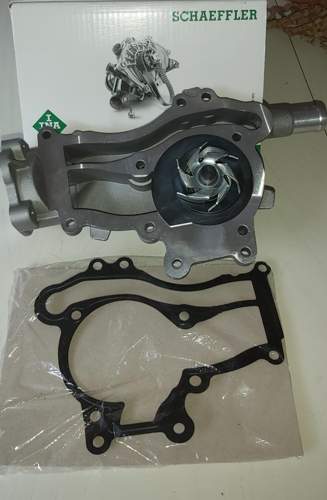

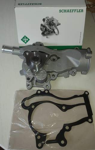

Würdet ihr beim 14NET ( 1.4 Turbo 140PS) die Wapu vorsorglich ab 60.000km wechseln? Ich habe schon oft gehört, das die bei den Motoren so um die 60.000km undicht werden und ein Ausfall nächstes Jahr im Urlaub möchte ich vermeiden. Km Stand ist jetzt 54.000km.

Ist sie denn undicht oder macht Geräusche?
Wurde das Kühlwasser mal getauscht?
Nein weder undicht noch Geräusche, Kühlmittel wurde noch nicht gewechselt.
Was Soll man dir Raten?
Donˋt touch a Running System.
Kühlwasser würde ich aber mal wechseln.

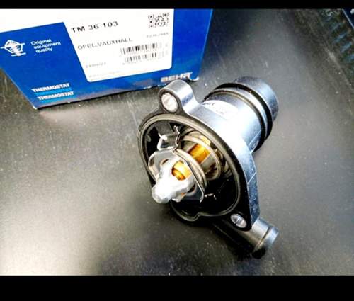

Hi Andre
Also an unserem Astra J mit dem gleichen Motor war schon zweimal das Thermostat kaputt aber noch nie die Wasserpumpe. Der Wagen hat jetzt über 140Tkm runter.
Hab auch noch nicht gehört das es da Probleme geben soll. Andere Sachen ja aber keine Wasserpumpe.
Gruß Miele
Beim Thermostat würde ich mitgehen, mal prüfen ob die Kühlwassertemperatur noch erreicht wird.
Die Wasserpumpe ist da nie das Problem, eher die Steuergehäusedichtung die aufquillt und dann vom Wasser zum Öl undicht wird.

Habe letztes Jahr an 2 Motoren die Wasserpumpe erneuert.
1.4 Sauger und 1.4 Turbo beide bei ca. 70.000 km.
Mein Rat.
Ja baue eine neue ein und am besten die von Meyle.
https://www.ws-autoteile.com/de/i125481/meyle-kuehlwasserpumpen-wasserpumpen-6132200013hd
Denn die von Pierburg war schon kurz danach wieder undicht.
@hdw63
Ich habe mir schon eine von INA besorgt, sowie neues Thermostat von Mahle Behr, den Kühlmittelflansch original Opel, Spannarm SKF ( Litens), Keilrippenriemen von Bosch, original Schrauben die erneut werden sollen und Kühlmittel Orange mit der GM6277M Spezifikation.
