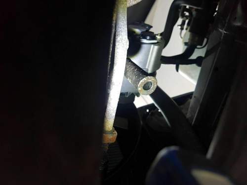

Hallo Zusammen,
Bei meinem M102 ist die Wasserpumpe undicht.
Ich weiß, dass man in dem Fall in det Regel die ganze Wasserpumpe tauscht. Warum kann man nicht einfach den Dichtring tauschen?

@S Klasse Fan schrieb am 04. Apr 2017 um 15:3:49 Uhr:
Mal ne ganz andere Frage: Wie hat sich die Undichtigkeit geäußert?
Hat es nach Kühlwasser gerochen?
Es tropft ganz langsam. Wenn das Auto 3 Tage in der Garage steht, habe ich drunter einen kleinen Wasserfleck so groß wie sagen eir mal ein Kreis Durchmesser 5cm. Es ist gelbliches Wasser aber auch bisschen ölig! !
Dieser Fleck verdampft natürlich nach einer gewissen Zeit.
Die Werkstatt hat gemeint die Wasserpumpe wäre undicht! er meint, dass das Wasser ölig ist, ist völlig normal. Warum soll Kühlwasser ölig sein?
Das Wasser vielleicht nicht, aber die Stellen über die es fließt?
Das Kühlwasser aufm Boden, oder im Ausgleichsbehälter? Aufm Boden wohl normal wenn es ueber deinen Öligen Motor gelaufen ist...
Wasserpumpe getauscht (SKF)...300,- Kosten, was völlig i.O. ist. ABER es tropft wieder an der gleichen Stelle das selbe Zeug!!!!....
War wohl nicht die Wasserpumpe schuld! :-(

Abgesehen davon, geht es mir in diesem Beitrag auch gar nicht um den Preis sondern die Tatsache, dass meine Wasserpumpe jetzt neu ist und immer noch drunter ein schmieriges Zeug tropft :-(
@Pedram-ma schrieb am 7. Mai 2017 um 14:35:35 Uhr:
Es kann sein dass die neue Wasserpumpe kurzzeitig Wasser, aus der Lagerung, verliert, bis die Dichtungen richtig sitzen.
Das wäre aber nur kurz, und maximal nach 500Km wieder vorbei. (Steht bei den meisten sogar in den Einbauhinweisen beschrieben).
Woher kommt denn das Wasser? Hinter der Pumpe, oder aus der Leckleitung?
