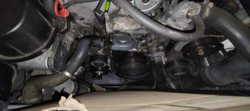

Nach 271tkm hat meine Wasserpumpe leichte Geräusche gemacht und ich wollte sie selber wechseln.

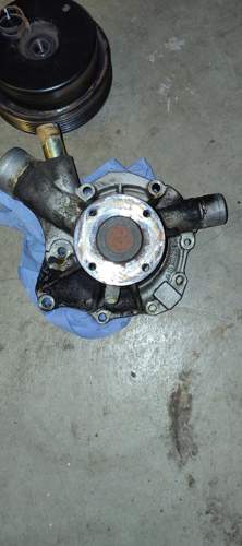

Soweit so gut, nur bin ich etwas verunsichert, jetzt, wo die alte Pumpe raus ist, da an den langen Schrauben etwas Öl dran war. An den Bohrungen dieser Schrauben ist auch anscheinend schon über längere Zeit ein wenig Öl ausgetreten.
Öl im Kühlwasser hatte ich noch nie und Ölverbrauch habe ich auch nicht.
Auf dem Bild der Wasserpumpe sieht man es Recht gut an den Bohrungen unten links und oben rechts.
Meine Vermutung ist zwar, dass es normal ist, dass am Gewinde etwas Öl ist, aber austreten sollte das doch nicht, oder?
Soll ich beim Einbau die Schrauben mit Loctite abdichten?

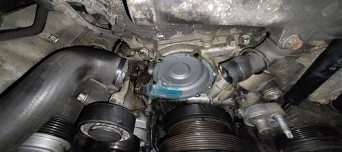

P.S.: Das Öl über der ZKD kam soweit ich weiß von NWV-Magneten. Den habe ich aber auch schon vor 3 Jahren ersetzt und abgedichtet. (Und danach nicht sauber gemacht 🙄)

Bei der neuen Wasserpumpe (Continental) war die Dichtung schon dabei und ich habe mich zusätzlich dafür entschieden, einen kleinen Fingerhut Loctite auf die Schrauben aufzutragen, da die langen Schrauben tatsächlich bis ins Steuergehäuse reichen (kein Öldruck an der Stelle).

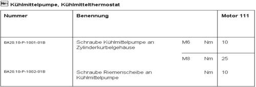

Bzgl. der Drehmomente habe ich marginal andere aus dem WIS, aber im Beispielvideo geht es ja auch um einen OM646.
Drehmomente-wasserpumpe
