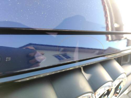

ich stehe derzeit vor einem mir nicht begreifbaren Problem.
Ich habe seit 2 Monaten den neuen A4 in Blau Metallic. Da ich vorerst Waschanlagen vermeiden möchte bin ich per Handwäsche in einem der nahegelegenen Waschboxen tätig gewesen. Beim ersten mal war alles OK und heute habe ich Wasserfleckenränder welche ich auf Teufel komm raus nicht entfernt bekomme - und ich habe eine gute Sammlung an Mittelchen.
Besondern an der Stoßstange und Motorhaube stören mich diese immens.
Waschvorgang:
- Eingeschäumt
- Schaumeimer und Mikrofaser Knochenschwamm
- Hochdruckwäsche zum Abspülen
- Glanzfinish
- Komplette Abtrocknung mit MF-Tüchern
Das Heck stand in der Sonne und habe dort keine Probleme, nur vorne...
Bisher in der Reihenfolge probiert:
- Mikrofasertuch und Wasser
- MK und ein spritzer Glasreiniger
- Menzerna 3500er Politur mit MF (Super Finish)
- Menzerna 2500er Politur mit MF (Medium Cut)
- Lackknete weiß (sehr mild)
- Lackknete blau (mild)
NICHTS davon hat mir geholfen. Die Ränder sind immer noch spürbar. Bevor ich Richtung Essig/Wassermischung gehe, was könnt ihr mir noch raten?!
Bilder kann ich auf Wunsch liefern.
Danke und Grüße

Danke für die erste Rückmeldung. Habe die Flecken orange eingekreist, mit der Cam und in der prallen Sonne lassen die sich nicht gut aufnehmen. Hoffe erfüllen aber ihren Zweck.
Hatte das FZG bei der ersten Wäsche mit Meguirs gewachst und bei der 2ten Menzerna Endless Shine genutzt. War soweit auch alles noch okay. Diesmal habe ich nach der Wäsche aber kein Wachs aufgebracht - hatte keinen Platz in einer Halle/Garage und draußen im Schatten reibt man sich mit den ganzen Pollen mehr Schaden als was Gutes rein.
Muss morgen eh mal zu Audi und frag die dort mal - bin auf die Antwort gespannt.

Front 1
Front 2

Nun, das könnten tatsächlich Wachsflecken sein.
Man sollte das Fahrzeug nicht zu jeder Wäsche auch noch wachsen. Und dann auch noch mit unterschiedlichen Präparaten. Das wäscht sich so schnell nicht ab. Da muss man schon einige Male (10x) waschen.
Einmal im Jahr oder vielleicht 2x wachsen sollte dicke reichen. Außer man wäscht die Karre jede Woche. Aber das wäre auch nicht gut. Schadet dem Lack mehr als es nutzt.
Ich würde es mal mit Wachsentferner probieren.
Manches habe ich auch schon mit Universalverdünnung weg gekriegt. Das Zeug schadet bei kurzer Anwendung - verdunstet eh schnell - dem Einbrennlack nicht. Nur bei nachlackierten Teilen würde ich es nicht verwenden.

Defintiv, da es über die Front und Motorhaube verteilt ist. Der KochChemie Wasserfleckenentferner ist bestellt und ich werde berichten.
