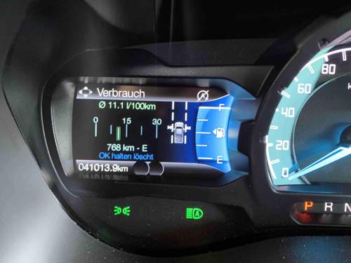

Weiterhin frage ich mich schon die ganze Zeit was das "E" hinter der Restkilometeranzeige zu bedeuten hat.

E wie empty?
