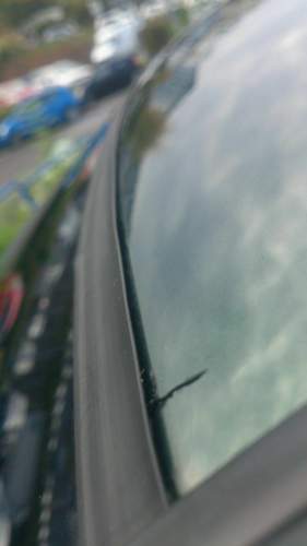

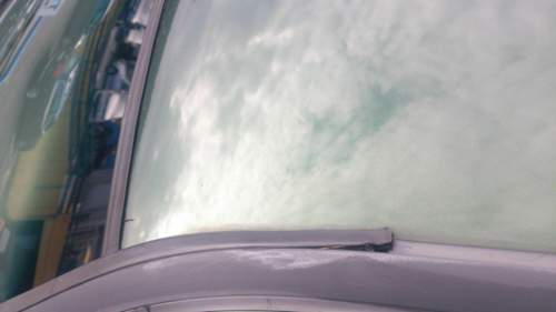

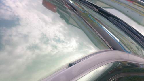

Die Gummis für die obere Rille, du meinst einmal komplett von vorn bis hinten (Dach) oder entlang der Frontscheibe von unten nach oben (A-Säule)?
Und die Lücke zwischen den Enden/Stoßkanten (Foto) muss sein, wegen dem darunter befindlichen Ablauf..?

Ich meine die Rille oben an der Scheibe von Links nach rechts.
Mach die Leiste mal runter, vielleicht siehst du schon was.
Hast du Reling drauf?
Mache mal die Leisten runter, die Kante unten drunter saube und schaue dir mal die Schrauben an, wo ggf. die Reling befestigt ist.
Achso, ok...danke, schau ich mir an. Und besorge vorher die Gummileiste, vll hilft das ja schon
Yep, hab Reling drauf. Gut, dann das ganze Geraffel die Tage mal runter und nachgesehen.

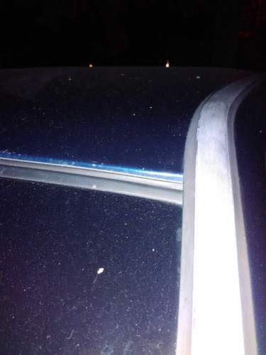

Hier mal noch schnell ein Bild von meiner Gummi Leiste.
Ich liebe Spät Schichten 🙂😛
Diese Gummileisten sind der Dichtheit vollkommen schnurzpiep egal. Sie dienen nur zur Zierde und zur Minderung von Windgeräuschen und haben mit Dichtheit nichts am Hut, genauso wenig wie die leicht abstehende Gummileiste an der Dachzierleiste.
Es gibt prinzipiell nur 3 Möglichkeiten, wie Wasser in dem Bereich eintreten kann:
- Schraubenlöcher der Reling undicht (eher selten)
- Karosseriedichtmasse rissig (auch eher selten, kommt aber bei Opel Agilas zB häufiger vor)
- Scheibenkleber rissig bzw unterrostet
Viel Spaß beim Suchen.
