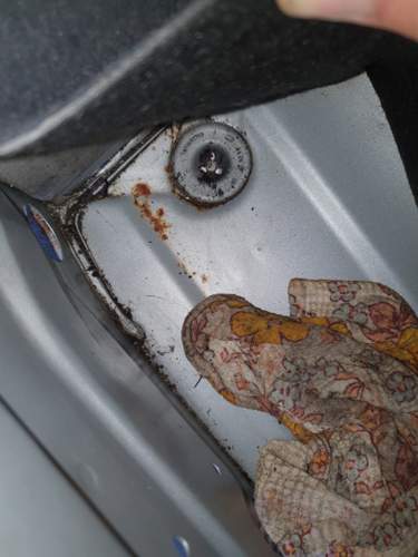

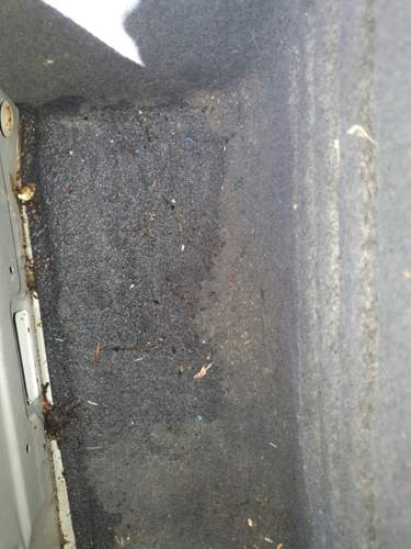

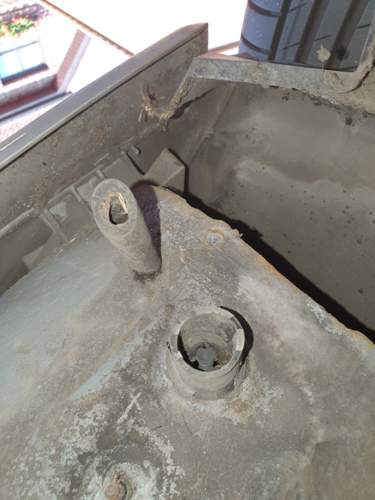

wie auf den Bildern zu sehen musste ich leider einen Wassereinbruch im Kofferraum feststellen, der die letzten 22 Jahre sonst immer absolut trocken war.
Wie im Titel erwähnt handelt es sich um eine Limousine. Der Teppich in der Kofferraummulde rechts ist völlig durchnässt.
Meine Vermutung ist Spritzwasser von unten.
Und nein, das Blech ist nicht durchgerostet😉.
Oben an der Dichtung scheint alles in Ordnung zu sein.
Keine Feuchtigkeit erkennbar.
Kennt einer euch Limo-Fahrern so etwas?
Wo kommt das Wasser her?
Bin für jeden Tip dankbar.

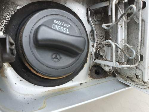

Dieselspitze
Kofferraummulde rechts von oben
Kofferraummulde rechts von unten

Hatte das auch.. Mehrfach!
Erst war es bei mir die Kofferaumdichtung.
Es lief über die Ladekannte nach unten.
Dann über Spritzwasser...dort kam es durch die Wand durch
(Loch durch Rost)
Und über den Tankeinfüllstutzen
Dort war die Dichtung Purös
Hast Du mal die Kofferraumdichtung von ihrem Blechsteg abgezogen...nicht selten ist dieser Steg stark von Korrosion befallen.
Bei unserem T Modell aus 96 war der Steg vor 10 Jahren partiell schon nicht mehr vorhanden und ich musste den wieder aufbauen.
Es gibt die Ganze Mulde bei den Ersatzteil Verkäufern komplett als fertiges Teil, da muss die alte nur ab geflext werden und die neue angeschweisst, ich habe das bei meinem T Modell machen lassen war einfach und schnell
Evtl ist auch der Innenradlauf unter der Abdeckung marode, das hatte ich mal beim 123. Da ist es dann aber unter der Rücksitzbank in den Fondfußraum gelaufen weil es eher im vorderen Bereich des Radlaufs war.

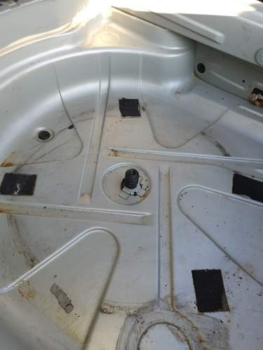

Habe gestern mal den Kofferraum ausgeräumt und eine gründliche Bestandsaufnahme gemacht.
Auch in der Reserveradmulde am "Ablaufstopfen mit Loch" stand ein wenig Wasser😕.
In der rechten Kofferraumtasche ist auch so ein sonderbarer Ablaufstopfen mit 3 kleinen Löchern (siehe Fotos).
Das verstehe wer will, als ob da Wasser rein muss und da ablaufen soll🙄
Habe noch mal die Dichtung gecheckt, alles bestens. Wie neu.
Da kommt ganz sicher kein Wasser rein.
Was allerdings verstopft war ist der Ablauf im Tankdeckel.
Wie von da Wasser in den Kofferraum gelangen soll ist mir allerdings völlig unverständlich.

Reserveradmulde
Ablaufstopfen1
Ablaufstopfen2
Entstehendes Kondensat soll über den Stopfen mit den 3Löchern ablaufen

@kmh200
Meinst du die Dichtung woran der Ablaufschlauch dran ist, oder wie (siehe Foto)?
Das würde mir einleuchten.
In einem anderen thread las ich, dass wenn der Ablaufschlauch verstopft ist würde das Regenwasser direkt in den Kofferraum laufen.
Das ergibt für mich jedoch keinen Sinn.
Verstopft hin, verstopft her, wichtig ist wie du schreibst, dass die Dichtung in Ordnung ist.
Wenn der Schlauch zu ist aber die Dichtung intakt würde das Regenwasser solange in die Tankeinfüllmulde laufen bis sie eben irgendwo an der tiefsten Stelle überläuft und dann an der Seitenwand herunterfließt.
Offensichtlich ist diese Dichtung ursächlich für den Wassereinbruch in den Kofferraum.
Hat jemand hier schon diese Dichtung bzw. Schlauch gewechselt?
Hängt der Schlauch da mitdran wenn ich da mit dem Schraubendreher rangehe und sie raushebele?
Wie sieht das Ersatzteil den eigentlich aus?

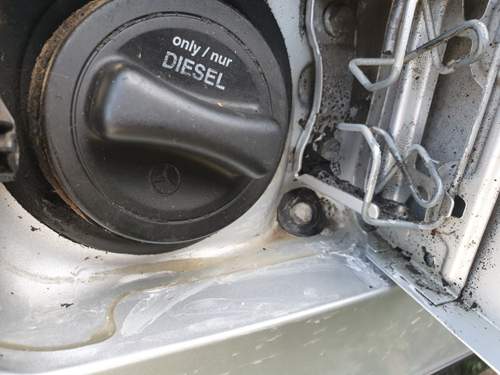

Dieselspitze
Regenwasserablauf Tank

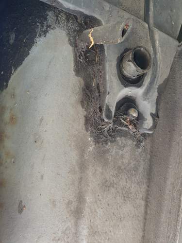

Habe mal mit einer kleinen Gießkanne in das Schläuchlein Wasser gegossen und siehe da: es läuft nicht am Schlauch unten raus sondern in die Kofferraumtasche und dann aus dem Ablauf mit den 3 kleinen Löchlein unten wieder raus.
Ein Mysterium für mich.
Der Schlauch muss also irgendwo undicht sein.
Habe den Schlauch jetzt einfach verstopft ( siehe Foto)
Jetzt ist Ruhe.
Kofferraum ist und bleibt jetzt trocken.
Dann ist hoffentlich die Dichtung vom Tankeinfüllstutzen dicht...
Klar, im Tankdeckel ist ja eine Dichtung.
Doch selbst wenn da keine wäre wird das Regenwasser bei voller Mulde zuerst die Seitenwand herunterlaufen bevor es in den Tank gelangt.
Also, bitte keine Sorge.
Nicht in den Tank, sondern zwischen Rohr und Karosserie...
Schlimmer als in den Kofferraum kann es da auch nicht sein.😉
Reparier doch einfach den Schlauch.
Ist doch kein Hexenwerk.
Wieso sollte ich?
Ist doch jetzt alles gut.
Die Seitenwand darf bei Regen gerne nass werden.
Das juckt mich nicht.🙂
