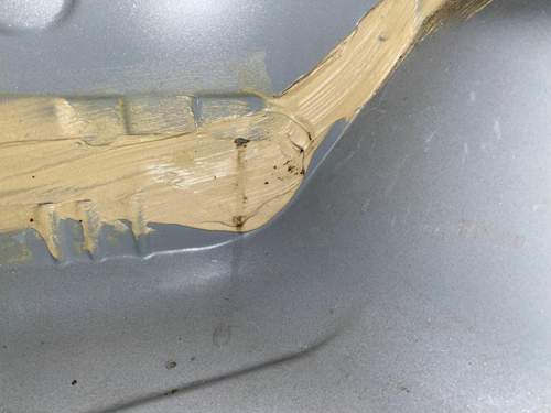

Hallo, Danke für die Antworten daher wollte ich nochmal ein Feedback geben.
Eine Anhängerkupplung ist nicht nachträglich verbaut worden aber der Heckscheibenwischer geht nicht aber die Feuchtigkeit riecht nicht nach Wischwasser sondern nach gar nichts. Es ist also Regenwasser vermutlich.
Ich habe vermutlich die Eintrittspforte entdeckt aber mein unsachgemässer Abdichtversuch mit durchsichtigem Silikon war nicht erfolgreich oder an der falschen Stelle. An dieser Seite wird es zuerst nass daher kommt es bei den dunklen Stellen vermutlich irgendwo durch.
Ich klebe da mal Wasserabdichtendes Klebeband drüber über die zwei verdächtigen Stellen.

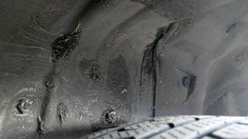

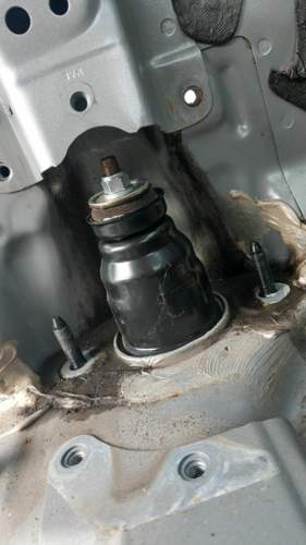

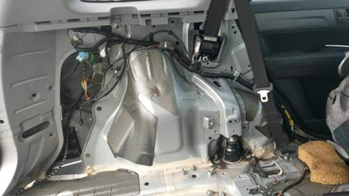

Ich habe einen 2007er CRV III. Selbes Problem (März 2020). Ich konne es sehr schwer lokalisieren, wo es her kommt, weil die Teppiche und Verkleidungen trocken waren.
Es war nicht nass, wenn er stand. Immer dann, wenn ich viel im Regen gefahren bin. Also musste es aus den Radkästen kommen. Ich baute dann einfach die Seitenverkleidungen und Kofferraumverkleidungen raus.
Irgendwann sah ich, dass das Wasser am Federbein hinten links eintat. Die Wasserspuren mit Staub/Dreck waren deutlich zu sehen. Es war feucht um die Befestigung. Oberhalb des Federbeins geht ein Blechprofil zur hinteren Grutrolle. Darunter war es auch feucht. Von der Radkastenseite aus, sieht man da gar nichts - außer wiederum ein weiteres Versteifungsblech und drei Befestigugsschrauben. In diesem Bereich ist werksseitig Dichtungsmasse verarbeitet. Genau in diesem Bereich habe ich im Radkasten streichbaren U-Schutz aufgetragen und das Problem war temporär gelöst. Letzten Dezember war wieder ein wenig Wasser in der Ersatzradwanne. Also werde ich die Stellen nochmal begutachten.
Blick vom Radkasten hinten links

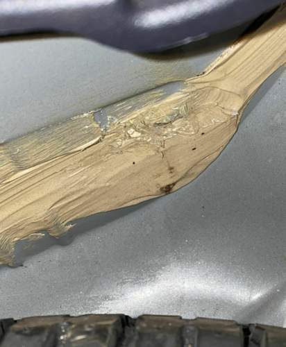

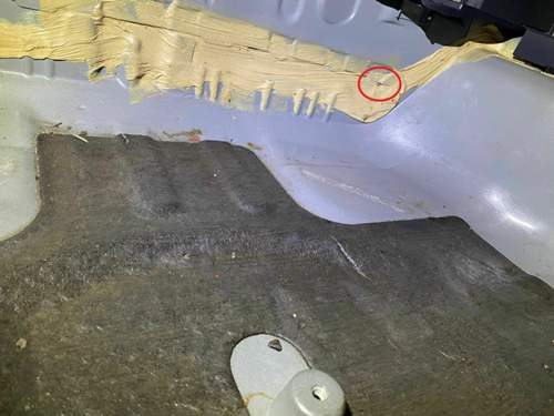

Hallo, ich habe jetzt mehr Infos :-)
Habe den Wagen vor 2 Tagen abgestellt und bin nicht mehr gefahren. Habe vorher die Kofferraumwanne getrocknet da wieder das Wasser in ihr stand.
Heute nachgesehen und es ist wieder Wasser da. Ich habe die Öffnung gefunden wo das Wasser beim stehenden Fahrzeug reinläuft. Ich habe das Loch mit Spezialklebeband für Gummipoolreparatur zugeklebt. Ich hoffe das hält bis zur nächsten Inspektion.

Ich würde den hinteren Stoßfänger abnehmen und außen schauen.
Ich schätze nicht, dass es von den Rückleuchten kommt. Die sitzen mir zu weit oben und zu weit außen dafür. Da würde ich annehmen, dass das Wasser mehr in der Ecke runter kommen würde. Das liefe dann eher an der Seitenwand (außen vom Längsrahmen) rein. Meine Vermutung.
An dieser Stelle ist ja schon die Öffnung für die Heckklappe. Als ob das Wasser an der Dichtung runter läuft und da, wo der Bogen in die waagerechte übergeht, mogekt sich das Wasser hinter die Stoßstange. So würde ich es beschreiben.
Aber sicher ist es, wenn der Stoßfänger weg ist. Dann kann man die Bleche außen mit innen vergleichen und findet die Stelle im Grunde sofort.
