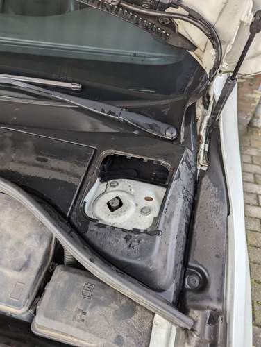

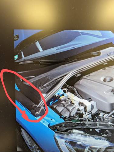

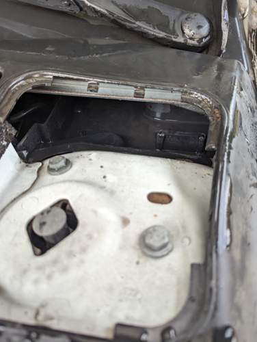

@bustamusta schrieb am 17. März 2023 um 13:31:19 Uhr:
Hey,
ich hab eben die Abdeckung vom Wasserkasten/Windlauf entfernt. Sah soweit ich das beurteilen kann aber alles OK aus.
Ich habe zwei Fotos angehängt. Ist das der Wasserkasten?
Wenn das Teil überlauft kann ich mir schon sehr gut vorstellen, dass das Wasser dann in den Innenraum gelangen kann. Verstopft scheint aber aber weder links noch rechts etwas zu sein.Die Windschutzscheibe sieht soweit auch absolut OK aus. Da bewegt sich nichts und kommt auch kein Wasser rein.
Haben eben 15min nen Gartenschlauch aufs Auto gehalten. Nirgendwo auch nur ein Tropfen im Fußraum zu sehen. Blenden und Teppich sind noch ausgebaut.Alles sehr merkwürdig. Weiß auch nicht ob mich das jetzt beruhigen soll oder nicht.
Ich denke ich fahre morgen einfach Mal durch die Waschstraße und wenn dann immernoch alles trocken ist, war es wohl ein ungünstiges Zusammenspiel aus Frost, Schnee und Starkregen.

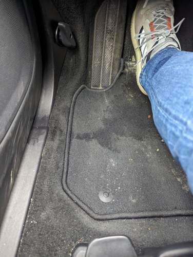

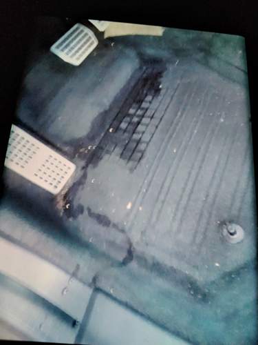

ich hatte jetzt mehrere Monate Ruhe, aber heute hatte ich plötzlich wieder Wasser im Auto. Diesmal konnte man gut sehen, wo das Wasser in den Innenraum gelaufen ist (siehe Fotos). Hatte jemand sowas schon Mal?
Ich habe fast die Vermutung, dass es irgendwie beim Fenster reingelaufen ist. Das war aber zumindest optisch komplett zu.
Ich hab dann nochmal den Teppich auf der Fahrerseite ausgebaut und ne Viertel Stunde den Gartenschlauch auf Tür, Scheibe und Dach gehalten. Da kam nicht ein Tropfen rein.
Vielleicht hat ja jemand eine Idee.
Womöglich war auch einfach die Tür nicht richtig zu. Aber selbst wenn ich die nur ganz leicht schließe, sodass man gerade so abschließen kann, kam beim Wasserschlauch-Test auch nichts Reis.

Selbes hatte ich mal beim V50... Dichtung vom Lautsprecher in der Tür 😉
Top, danke. Das gucke ich mir mal an.
Muss nur noch rausfinden sie man die Verkleidung von der Tür abbekommt 🙂

Update: Türverkleidung ausgebaut. Leider nirgendwo Wasserspuren erkennbar. Die Rückseite vom Lautsprecher war etwas feucht, denke aber nicht, dass das ein Hinweis ist.
Ich hab dann mal Wasser auf die Scheibe geschüttet und über die Öffnung vom Lautsprecher geguckt was passiert.
Es läuft schon einiges an Wasser an der Scheibe runter in die Tür, aber das läuft so unten aus der Tür raus wie es soll.
Morgen geht's Mal in die Waschstraße.
