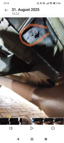

Für alle die einen weiteren möglichen Wassereintritt im Meriva kennenlernen wollen :
Wenn der Ablaufschlauch für das Kondenswasser der Klima verstopft/zugewachsen ist, läuft es in den Fußraum.
Ablaufschlauch einmal zusammengedrückt und es kamen locker 0.3 Liter Wasser raus...Rest im Innenraum....
Gruß w123200D
Wasser aus der Klima
Ablaufschlauch
1 Antworten
Danke, das ist aber ein alter Hut (altes bekanntes Problem)!
Fündige Leute machen den "Schnorchel" weg und ein Stückchen Gartenschlauch mit Schelle dran (und ggf.nochnein Siebchen) damit das Wasser nicht auf den Rahmen läuft...
