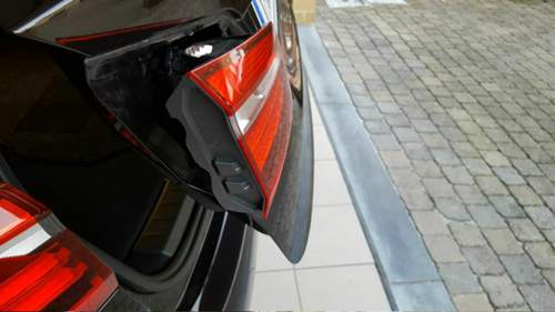

Habe heute meinen Wagen in einer Waschstraße waschen lassen. Abgesehen davon, dass überall noch Wasserstriemen sichtbar waren, habe ich erst zu Hause festgestellt, dass mein linkes Rücklicht nicht mehr so ganz befestigt war.
Ich zum Freundlichen, der meinte nur eine Schraube muss befestigt werden. Wir öffnen das Gehäuse und siehe da, das ganze Rücklichtgehäuse wird nur geklippt, die Besfestigung war total beschädigt.
Folge, ein neues Rücklichtgehäuse musste bestellt werden, etwa 130€.
Der Waschstraßenbesitzer lehnt natürlich jede Verantwortung ab.
Hat jemand ähnliche Erfahrungen (ich meine nur technische Erklärungen mit den Rücklichtern)?

Von aussen sieht man keine Beschädigungen oder Druckstellen. BMW meint sogar, dass das evtl. ein Diebstahl Versuch sein könnte mit speziellen Werkzeugen. Da die Befestigung nur über "Klipp" sind, könnte das der Fall sein.
Auf dem Bild sieht man, dass die ganze Befestigung abgerissen ist.

hab ich noch nie (hier im Forum) gelesen, entweder fertigungs/montageproblem - wenn BMW schlau ist sind sie da einfach kulant - oder aber irgendwer hat sich mal etwas rabiater am Auto vergriffen und durch die Waschanlage kam das jetzt zum Vorschein.

offensichtlich handelt es sich um den Rückleuchtenteil, der in der Heckklappe verbaut ist, siehe hier die Nr. 2, da Nr.1 geschraubt ist:
http://www.etkbmw.com/.../
Es wird sich aber vermutlich nicht mehr feststellen lassen, ob diese Leuchte vielleicht schon bei der Montage beschädigt wurde oder erst durch spätere "Eingriffe". An die Waschstraße als Ursache glaube ich eher nicht, da kam durch die Reinigungsbürsten/streifen dann "nur" noch zum Vorschein, daß die Rasten nicht mehr halten. Und das dieser Schaden öfters auftritt, wurde hier im Forum bisher noch nicht berichtet. Und für den Kulanzantrag braucht man üblicherweise den Händler.

Aber dass die Waschanlage das Teil aus den verklippten Halterungen gerissen haben soll, kann ich mir nicht vorstellen. Entweder wurde das im Werk nicht richtig montiert oder jemand anderes hat daran gefummelt - sprich Diebstahlversuch.

mein F45 ist knapp ein Jahr alt, ich war gestern in der Waschstraße, ich habe das gleiche Problem am gleichen Rücklicht (Bild von oldyuk könnte von mir sein). Kommentar der Waschstraße: Es gibt keine Kante/Vorsprung an dem etwas hängenbleiben kann, kann also nicht von der Wäsche sein. Dann zum "Freundlichen". Kommentar dort: Es wurde etwas beim Schließen eingeklemmt, es gab aber sonst keine Beschädigung !!. Bei der Frage nach dem Preis für ein neues Rücklicht fand der "Freundliche" einen Eintrag bei BMW und stellte mir bei einer Reklamation eine teilweise/ volle Kostenübernahme durch BMW in Aussicht. Das Teil ist jetzt bestellt, ich halte Euch auf dem Laufenden.

ich mache es kurz. Beide Leuchteneinsätze wurden getauscht und zwar kostenlos. Hat der "Freundliche" in seinem PC gefunden. Eine Erklärung weshalb, gab es aber nicht. Was ich feststellen konnte war: die Originale waren auf der Rückseite schwarzer Kunststoff, die Neuen sind dunkelgrau.
