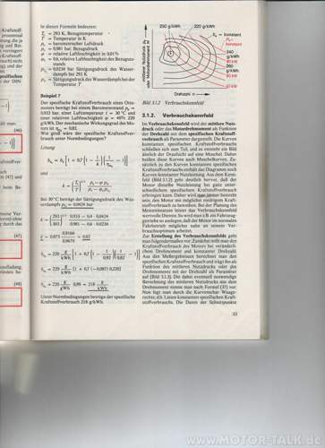

Hallo Harry,
in der Anlage habe ich ein Muscheldiagramm für Dich kopiert,
Reinhard
Spez-verbrauchskennfeld
Reinhard die Antwort mit dem Muscheldiagramm wollt ich auch nicht dir aufdrücken. Das du soetwas kennst hab mir schon fast gedacht. Aber aus dem Diagramm kann man günstige Betriebskunkte ablesen, in welchen ein BHKW im idealfall betrieben werden sollte.

Hallo fate_md,
am wirtschaftlichsten fährst Du wenn der Motor im Bereich des geringsten spez. Kraftstoffverbrauchs fährst. Das sind so ungefähr n= 2000 - 2200/min und eine Last kurz unterhalb der Vollast. Also wo die Lambdasonde noch regelt. Das kannst Du aber nicht, weil das nur ein Punkt ist und kein Bereich.
Reinhard
