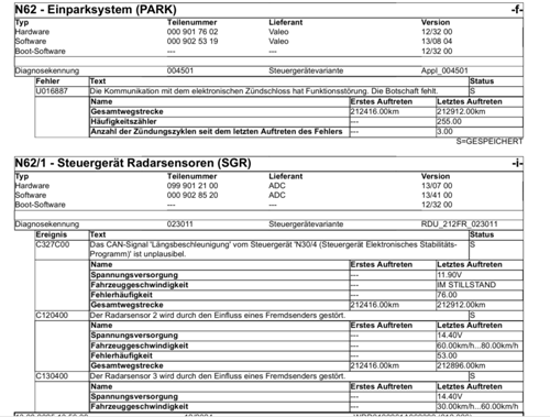

Ich habe heute nochmal Fehler ausgelesen da ich eine neue BackUp Batterie eingebaut habe
Folgende Fehlermeldungen wurde ausgelesen. Jedoch während der Fahrt kommt keine Meldung .
Was genau kann diese Fehlermeldungen sein? Wie kann ich die beheben?
Habe einige Bilder hochgeladen
Bitte um Rat
MFG

Mit welcher Software wurde das ausgelesen? Und vor allem, was sind die Beanstandungen? Ansonsten kann das gut auf Unterspannung (historisch) zurückzuführen sein. Die 11.90 Volt sprechen schon in diese Richtung.
Erstmal alle Codes löschen - dann checken ob sie wirklich weg sind - dann eine Weile fahren - nochmal auslesen - das bringt Klarheit.
Löschen und ignorieren, falls keine Fehlfunktionen zu beobachten sind. Im Prinzip ist da auch nichts besonders Besorgniserregendes dabei. Wenn überhaupt, die fehlerhafte Meldung des ESP. Das kann aber auch gut ein elektronischer Schluckauf gewesen sein. Die Meldung mit dem Zündschloss und die erkannten Fremdsender in den Radarsensoren habe ich auch dauernd.

Ausgelesen wurde mit Xentry .
Habe auch gelöscht, jedoch nach kurzer Fahrt sind die wieder in Fehlerspeicher zu sehen.
