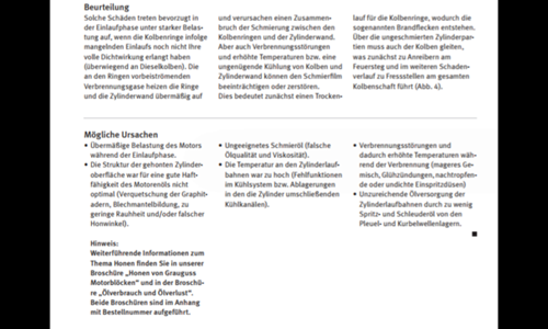

Ich denke diesen Thread kann man jedem einfahr-zweifler ruhig Mal zeigen. By the Way, die Fachliteratur ist da der gleichen Meinung. Siehe Anhang.

Das ist alles absolut richig - allerdings gehe ich mal davon aus, daß er an der Hauptdüse nix gemacht hat. Es reicht aber auch schon - gerade bei jungfräulichen Zylinder/Kolben - ein kleiner Fehler beim Zusammenbau, der zu Nebenluft führt.
Mit abgemagertem Gemisch wird der Motor sofort so heiß, daß der beginnende Kolbenklemmer nicht weit ist. Durch die Getrenntschmierung bekommt er zwar die gleiche Menge Öl ... aber das reicht dann nicht - besonders weil es verbrennt. Deshalb raten ja alle bei neuem Zylinderset anfangs die Zusatzschmierung via 2t-Öl ins Benzin.
Übrigens habe ich immer noch den Verdacht, daß das zuerst getauschte Zylinderset vielleicht ein bißchen "zu preiswert" und damit qualitativ nicht so top war. Wie sagt der Pabst immer: "You get, what you pay" for und ich sage immer: "Kaufste billig, kaufste zwei Mal". Die Ringnut gibt mir immer noch zu denken...
Interessanter Link dazu: http://www.senatorman.de/Kolbenschaeden.htm (siehe 2.1.2. und ff)
