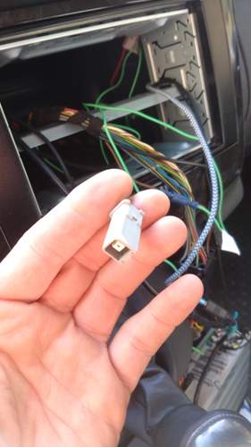

Mein Dicker (bj2008) hatte ab Werk nur ne Radiovorbereitung.. Hatte vor kurzem das Radio draußen und hab diesen Stecker gefunden..
Weiß einer wofür ist der?
Bild #211499933

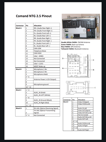

Gute Frage- also fürs NTG 2.5 ist er wohl eher nicht weil eckig.

Google-Lens meint das zu deinem Bild:
1000093861
@Der_Schust schrieb am 1. Mai 2025 um 08:32:01 Uhr:
Hi
Meiner (Bj.2008) hat ebenfalls nur die Radiovorbereitung und fahrzeugseitig gibts nur einen Isostecker.
GPS, das kann sein. Die Info hab ich vom vorbesitzer nich bekommen.. War vieleicht mal ein anderes Radio drin.
Mit Google lens, auf die Idee bin ich nich gekommen 🫣 werd ich in Zukunft wohl in antwortfindungen einbeziehen
Danke an alle 👍
Ach schade, hatte gehofft is doch irgend ein can Kabel vom Fahrzeug.. So bleiben die Lautstärke Tasten am lenkrad weiterhin ungenutzt. Radiovorbereitung is ja so reduziert, dass man das Radio nicht ans can anschließen kann um die lenkradfernbedienung zu nutzen
Hallo, wenn da ein dickes Schwarzes Kabel dran ist, dann ist das die GPS Antenne. Habe ich auch bei mein, der ist jetzt bei mir über weil ich ein anderes Radio verbaut habe.
