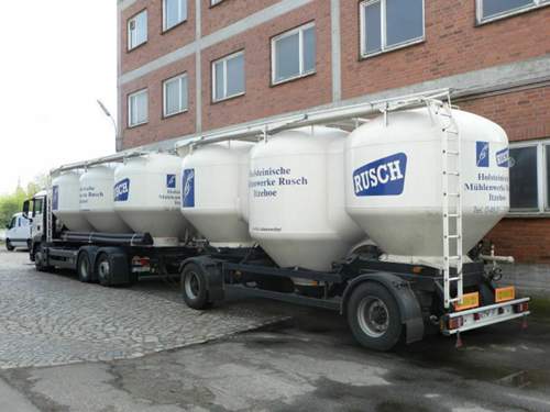

Unten ein Bild eines nicht existierenden, aber tausendfach gebauten, Silofahrzeug der Marke Köhler Elmshorn.

Und Silofahrzeuge mit einzelnen Kammern haben die Auslassöffnungen in der Regel unten, sind da sozusagen ausgebeult für jede Kammer und sehen daher einem Tankfahrzeug nicht mehr wirklich ähnlich. Und die meisten Silofahrzeug, die rumfahren, haben einen einfachen liegenden Zylinder. Das sind auch meistens die, die man als Ottonormalo sieht.
Ich ich weise jetzt extra darauf hin: Ja, es gibt Regionen, in denen andere Siloarten evtl. in der Überzahl sind. Im Großen und Ganzen sind aber Kippsilo die Mehrzahl.
Schau dir einfach mal deinen ersten Link von Köhler an. Da erkennt man immer sehr genau, welcher Silo einzelne Kammer hat. Eben an diesen Ausbuchtungen nach unten. Liegt daran, dass Feststoffe eher auf "fast" geraden Flächen liegen bleiben als Flüssigkeiten. Deshalb ja auch Kippsattel, damit wird der "Boden" schräger. Die Druckluft wird in der Regel nur da eingesetzt, wo ein Weitertransport ausserhalb des Silofahrzeuges direkt gegeben sein muss. Wie schon mal von mir erwähnt das Befüllen von Standsilos über einfache Leitungen und nicht über andere Arten wie beispielsweise Förderschnecken.
Im Zementtransport zb werden haupsächlich sogenannte Eutersilos eingesetzt. Warum ? Ganz einfach kein Kippzylinder = weniger Leergewicht.= Mehr Ladekapazität.
