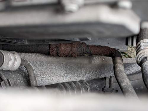

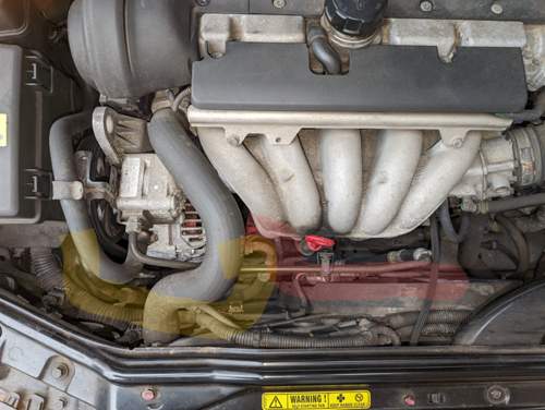

was ist das für eine Leitung? Die läuft unter dem Kühler vom Keilriemen her nach rechts wenn man vorm Motor steht.
Ist das die Leitung von der Getriebeölkühlung?
Oder von der Klima?
Ich meine die rot markierte auf dem zweiten Bild.

Da diese Leitung an den Klimakompressor geht (unter der Lichtmaschine) wird es eine Klimaleitung sein.
Nicht einfach los schrauben und rausziehen. Es strömt Kältemittel aus (Falls das System befüllt ist) und es kann zu Gefriertbränden an den betreffenden Körperstellen kommen.
Auch wenn die Klima nicht funktioniert kann noch was im System sein, desweiteren ist es extrem Umweltschädlicher als CO2 und co und sollte nicht frei Schnauze in die Umwelt freigesetzt werden.
Erst sollte die Klimaanlage mit einem Klimagerät abgesaugt werden und dann kann man mit Vorsicht und dicken Handschuh an die Leitung bei.

Die an dem Ölpeilstab?
Die geht doch zu der Servopumpe.
Ist also für die Lenkung.
Gruß Didi

Wenn ich seine gelbe Hintergrundbemalung verfolge komme ich auf die Klimaleitung. Lasst uns abstimmen 🙂 !!!
Ich kann mich wie immer auch irren.
Du, nichts ist unmöglich - er hat auch gelb gepinselt und nicht gesagt wozu.
Aber andersrum verstehe ich nicht, was da so schwierig sein soll, entlang der Leitung zu gehen.
Mal sehen, was er uns berichtet - jetzt ist er dran…
Gruß Didi
Ich hab die beiden Leitungen farblich markiert weil sie beide unten unterhalb des Keilriemens angeschlossen sind. Die Ölkühlleitungen sind ja rechts beim Kühler wenn man vorm Motor steht oder?
Auf Bild 1 die rostige ist ne klimaleitung sage ich
Vielen Dank. Das hilft mir weiter.
