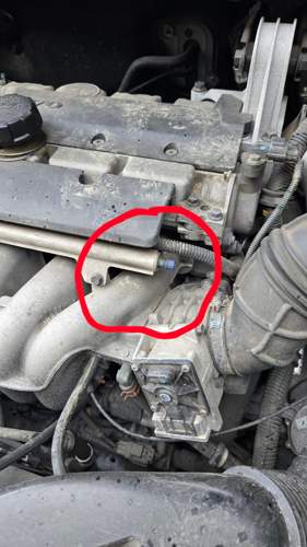

Moin, oben am Motor meines 2002er S60 2,4 befindet sich eine kleine blaue Schraubkappe und darunter ein Ventil, welches aussieht wie ein Fahrradventil. Was ist das für ein Anschluss? Evtl. Niederdruckanschluss der Klimaanlage? Ich konnte dazu weder hier noch generell etwas aussagekräftiges finden (ja, zu allererst habe ich hier die Suche benutzt bevor ich eine Frage poste) und wäre dankbar für (Er-)Klärung, worum es sich hierbei handelt. Foto des betreffenden Teils im Anhang.

Das ist die Kraftstoff Leitung. An diesem Ventil kann man den KraftstoffDruck messen z.B…..

"sachsenelch" hat es genau richtig beschrieben :-).

Ah, ok, danke dir. Wo wäre denn der Niederdruckanschluss der Klimaanlage zu finden? Zwischen Kühlmittelausgleichsbehälter und Servoölbehälter ist er - entgegen einiger Suchergebnisse - nicht.

Moin, oder die Benzindruckleiste drucklos machen zwecks Ausbau. 😉

….also bei meinem S80 ist der Niederdruckanschluss vorn zwischen dem einfüllstutzen fürs Scheibenwasser und der Servolenkungspumpe. In der vorderen Kühlertraverse ist der Hochdruck Anschluss. Dieser ist größer von der Dimension her….

Nach nochmaliger Suche unter dem Servoölbehälter (genau unter dem Schlauch zur Servopumpe) hab ich den Anschluss entdeckt. Die schwarze kappe machte das Auffinden nicht einfacher aber jetzt ist der Anschluss lokalisiert, vielen Dank 👍
