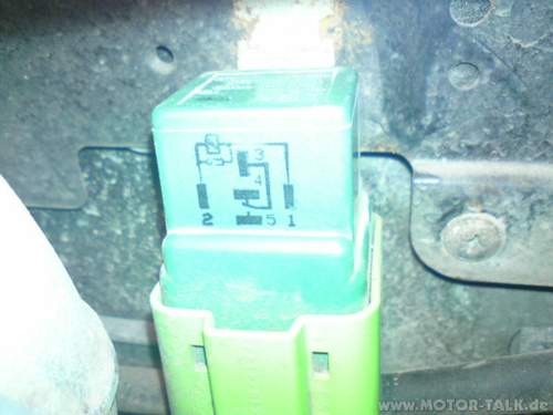

Also ... heute melde ich mich einmal ohne ein Problem !
Undwzar möchte ich einfach einmal aus reinster Neugier wissen was das für dinger sind (siehe pic.)
Mfg steven
Mir wurde bei Ford auchmal gesagt ist für die Frontscheibenheizung, aber das Relai sitzt eigentlich auf der ZEB.
Und gefragt habe ich mich auch immer, was das für ein Relai ist.
Das sitzt normalerweise direkt neben der Batterie.
Vielleicht kannst ja mal die Nummer posten, denn kommt man schneller drauf.

Okay poste gleich die nummer & mach noch ein pic von etwas näher für alle anderen 🙂
Dieses grüne Relais hatte bis jezt jeder Essi, bei dem ich die Motorhaube hochgemacht hab.
Das Relais für die Frontscheibenheizung sitzt meistens direkt daneben und ist grau.
Sooo jeze poste ich ma alles was da drof steht 🙂 :
G1MHD
94FG 13A025AA
V23136-A0001-X012
12V 40/30 Ampere
4MD PBT
& dann noch da Pic von vorne 🙂

Auch wenns ne Weile her is, löse ich das mal auf.
Das grüne Relais ist für den Lüfter.
Laut Teilenummer: Relais, Lüfterbremse, Klimaanlage.
Das Relais für die Frontscheibenheizung sitzt nicht neben dem Lüfterrelais, sondern hinter der Batterie. Daneben wiederum sitzt dann ein weiteres grünes Relais für die Klimaanlage, wer eine hat.

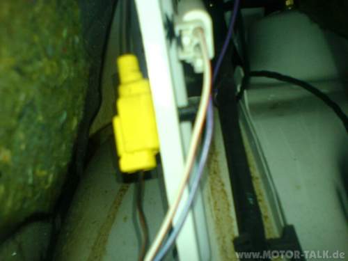

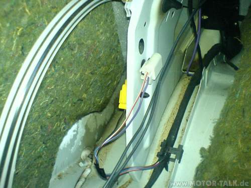

Hab auch nen Stecker gefunden, über den ich nichts herausfinden kann.
Er befindet sich hinter der linken Seitenverkleidung im Kofferraum
Wenn ich eine Alarmanlage, Doppelverriegelung oder nen originalen Heckklappenentriegelungsschalter, den es sowieso nur mit DV gab, hätte, dann wäre an der Stelle wahrscheinlich ein anderer Stecker mit 5 Pins.
Und bevor Fragen aufkommen: Ja, meine Seitenwand ist auch von innen gefroren 😁
Dsc00504
Dsc00505
Dsc00506
Das alles hat mein Essi, aber auch den 2-Poligen Stecker. Muss also für noch etwas anderes da sein. Aber auch keine Ahnung für was
Bei Ford kann man ja nie sicher sein für was welcher Stecker ist,vielleicht ists n Stecker für Camping gelegenheiten;Grill,Lüftung,Musik etc etc😁😁
Anschluss für Kofferraumbeleuchtung is das.
Dürfte es eigentlich nicht sein, weil nämlich der gelbe Stecker auf der anderen Seite des Stehblechs für die Kofferraumleuchte ist. Wär schon komisch, wenn da 2 verschiedene Stecker für die KL wären, oder?😕
Und leuchten tut meine Leuchte ja.
